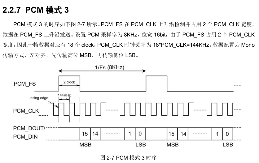

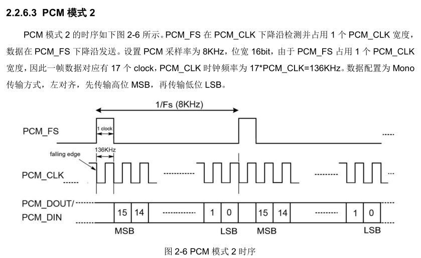

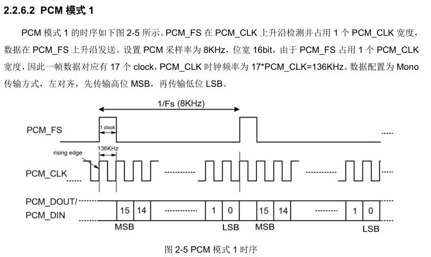

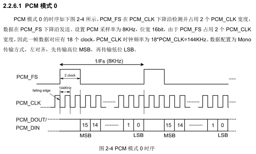

你好,最近在调试LTE 4G模块语音通道,codec使用的是TLV320AIC1106 ,现在配置好4G模块pcm相关后,发现声音不正常,就是一点“嘟嘟嘟”,请教下TLV320AIC1106 和我们使用的4G模块pcm接口数据格式匹配吗?个人对pcm不是非常了解,请帮助分析一下,谢谢!下图是4G模块pcm操作的四种模式。

是不是TLV320AIC1106一定需要2.084MHZ的BCLK?

请问你对AIC1106的配置是怎样的呢?配合的4G模块是工作在以上哪一个模式?
你好,4G LTE模块选用的是PCM0模式,4中模式可以通过AT指令来进行选择的,现在不知道和AIC1106是否适配?有什么参数需要更改吗?
