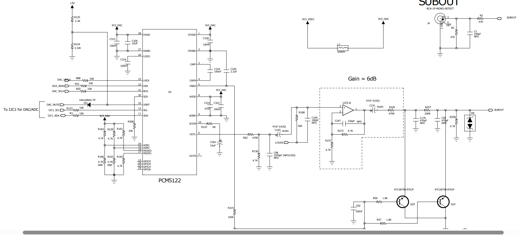

Hi ti team,
我已经完成了寄存器配置,但仍无音频输出。从采样率转换器(SRC)输出到该芯片的 I2S 数据和时钟信号看起来是正常的  。
1,你能帮忙检查下原理图是否合理,如附件?
2,是否能提供一份PCM5122配置文件给我测试,要求如下:
-I2S slave at 48KHz and 44.1KHz, 24 bits, 256fs
- analog output unmuted (and the MCU does set that pin high per the datasheet)
- No other DSP or more advanced features required.
PCM5122原理图:
  • 感谢您对TI产品的关注。
    我们正在核实您的问题,请等待我们的答复。
  • 每个电源(包括LDO)都必须配备10uF+0.1uF的去耦电容
    charge pump上的飞跨电容值不正确,需为2.2微法,否则充电泵将无法正常工作
    CP的输出Vneg用于补偿电容,切勿连接至另一级
    如果未使用XSMT,应将其通过DAC电源拉高。
    我不明白为什么你在DAC输出端使用分频器,之后又添加6dB增益。
    用户手册中提供了多份用于编程DAC的脚本,用户可参考手册第8至10页获取所需脚本
    无论您选择哪种格式,I2S、左对齐、右对齐等,都必须确保正确设置(参见图13至18)
    0x9E是您为该芯片选定的地址(两者均被拉高)
    I2S时钟值、通道深度以及通道数量必须正确,且需符合以下方程:
       BCLK= # of Ch.  *  Ch depth  * Fs
    一旦上述所有设置就绪,您需要首先检查DAC的输出,以确保问题不是下一个增益级。
