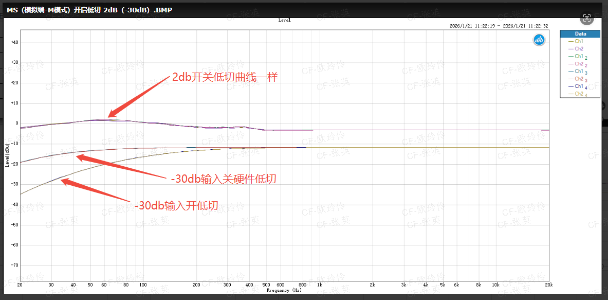

在前端有模拟硬件低切信号的条件下,输入大于-10dBu时,打开AGC后(AGC目标电平为-10dB,最大加20dB),AGC输出的信号100Hz被抬高到0dBu;输入小于-10dBu时,输出的低切信号是正常的;无法理解其工作原理,为什么大信号输入的情况下,100Hz的低切信号会被自动抬高;

在 0x6B 位的 1 至 0 之间,您的 HPF 选择是多少?将 HPF 的截止频率设置得太低可能会导致低频噪声进入信号中,从而产生不良影响。
AGC 版本中还有一项专属的 HPF 功能,您可以在第 6-7 页设置其系数:
滤波系数的相关信息在 ADC5120 的应用笔记第 2.1 节开头部分有所说明(该内容与 ADC5110 的相关部分相同)
您可以利用这一点来调整截止频率,从而让自动增益控制装置对低频能量的反应不会那么强烈。
另外,您是如何绘制这个图表的呢?AGC 是一个与时间相关的函数,所以您的扫描过程需要留出足够的时间来实现稳定过渡。
