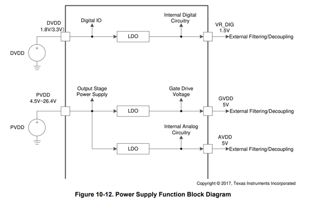

我们新项目在使用TAS5825M,当PVDD供电时,DVDD悬空,此时DVDD为什么会有电压输出?如果这是正常现象,请问当PVDD供电时,DVDD电压输出能关掉吗?
  • 您好,
    芯片正常工作,需要PVDD和DVDD都供电。
    它们是相互独立的路径,无上电时序要求,理论上这种情况不应该出现。
    如果只有PVDD供电,没有DVDD供电,也不会损坏芯片。
    电源路径如图所示,
    TAS5805M: Disable DVDD and keep PVDD 19V in power down application - Audio forum - Audio - TI E2E support forums

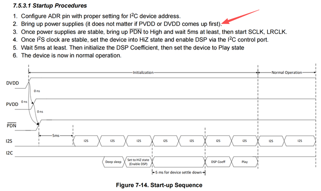

    我们有按照原厂的建议在DVDD上增加100K和330K的下拉电阻测试,发现DVDD这个凹陷依旧还是存在的,没有变化,如左图。然后我们也翻阅了TAS5825M的规格书PVDD和DVDD对上电时序的要求,规格书中说的是PVDD和DVDD之间无时序要求。我们的本意是想弄清楚即使是DVDD会被PVDD通过内部钳位倒灌回来,但DVDD的这个塌陷是什么造成的?
