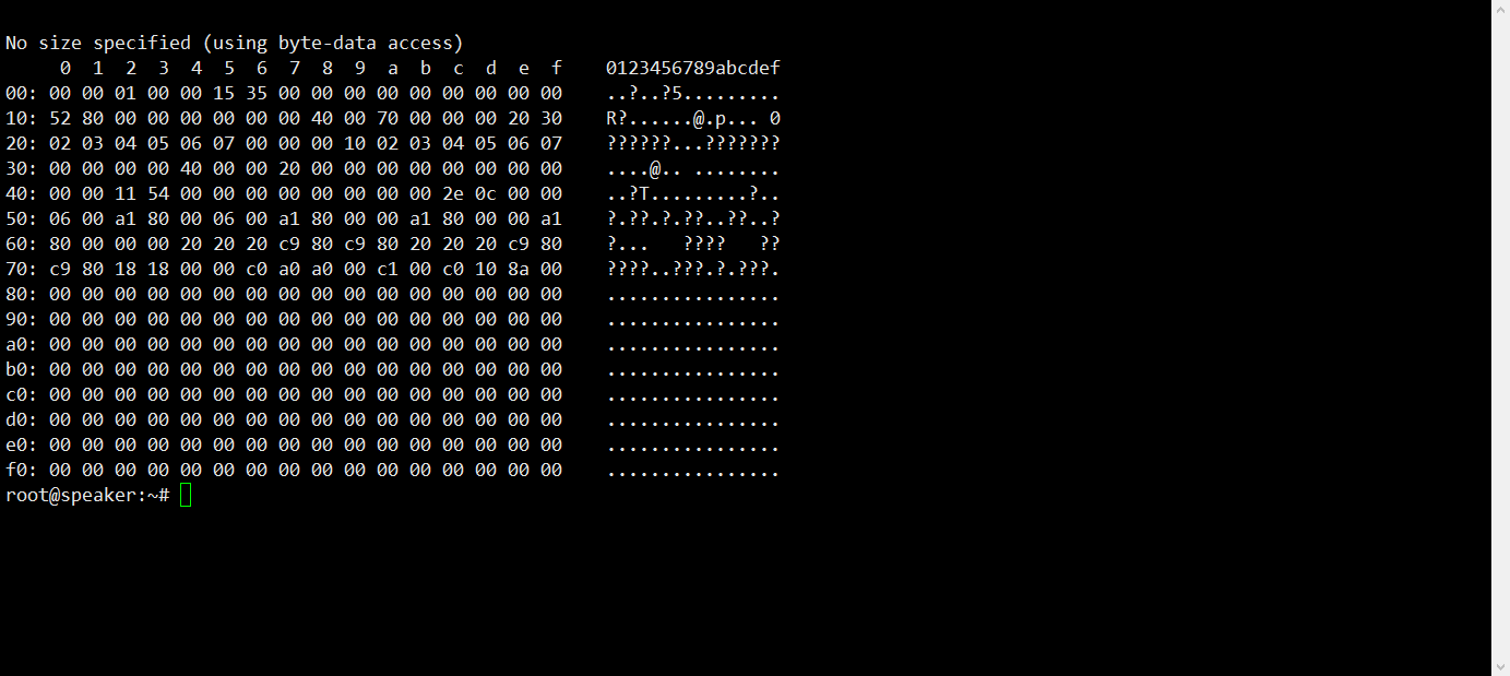

Part Number: TAA5412-Q1
该Codec在使用时,I2S无数据输出,测的DREG脚电压为1.3V,其他脚电压均正常,时钟信号及音频信号均有给到,但I2S无数据输出,读取到的寄存器值如下:
后续在排查过后,设置了如下寄存器值后I2S数据正常了
i2cset -y -f 1 0x51 0x42 0x19
请问,可否通过上述知道该问题是什么?还有设置该寄存器值后,是否有问题?对设备的稳定性有无影响
