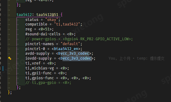

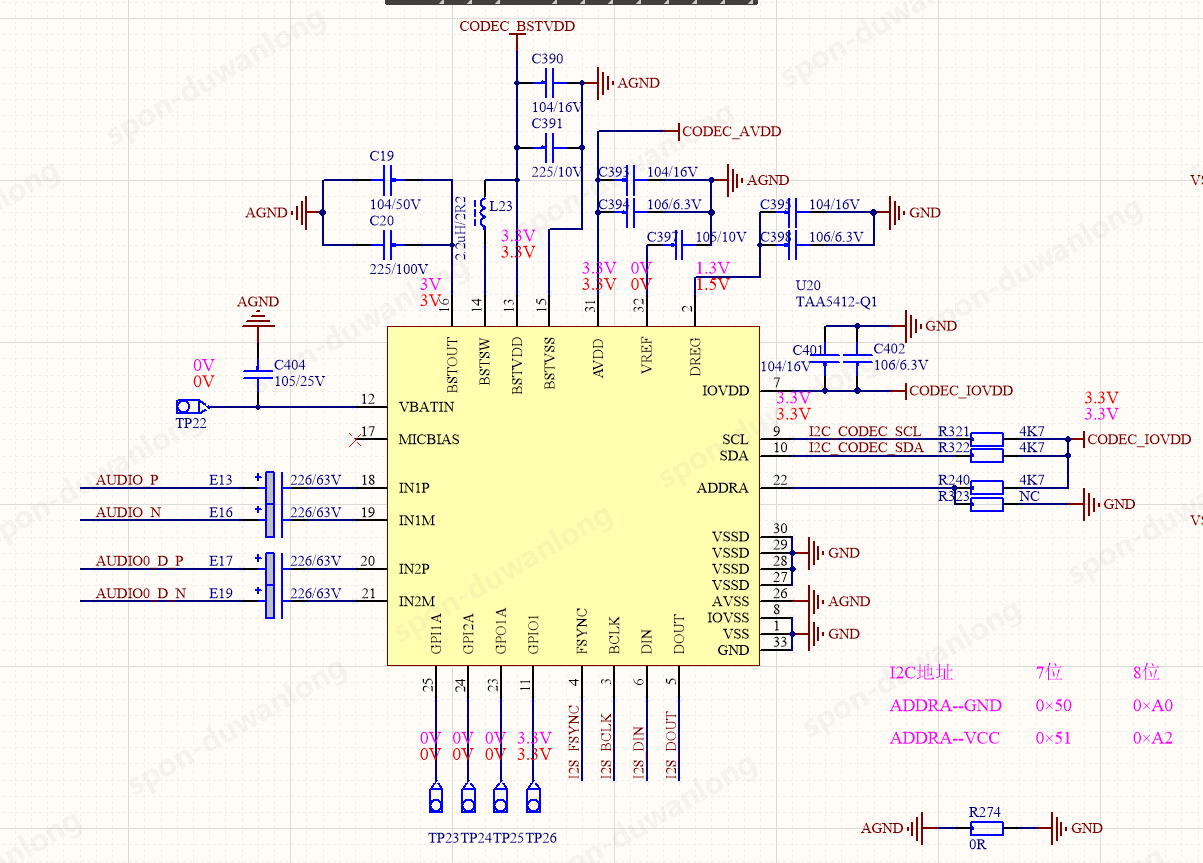

TAA5412-Q1: TAA5412采集声音,只能采集几十毫秒数据,然后就一直无声
Part Number: TAA5412-Q1

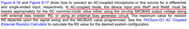

目前通过DEV_STS1寄存器ALL_CHX_PD_FLT_STS=1,但是我看INT_LIVE2寄存器Micbias相关的状态都是0,显示无故障. 后面测试把INT_CFG 寄存器PD_ON_ELT_CFG设置成3(保留值).就可以正常采集录音.
硬件上面Micbias是没接的(原理图贵公司已经帮忙审核过,说可以不接),我想在dts中屏蔽Micbias,但是发现驱动中必须设置ti,micbias-vg的节点.
我想问一下应该如何屏蔽micbias来解决无声的问题,下方是原理图和dts目前的配置
