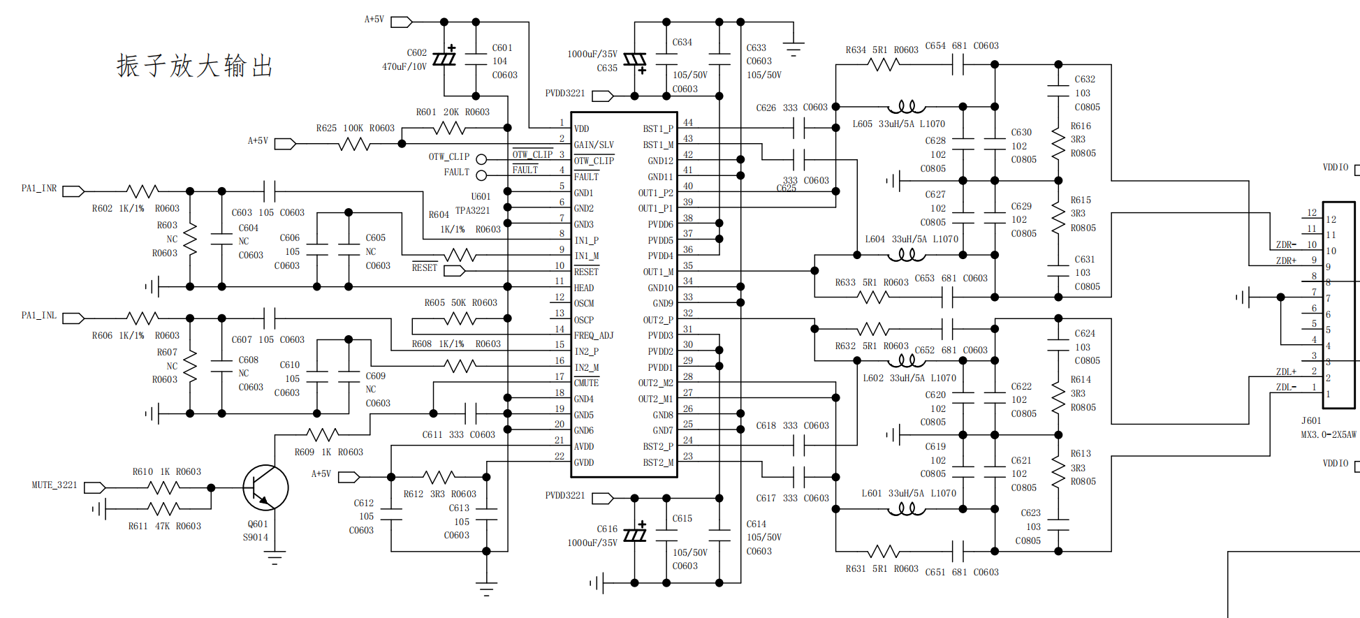

TPA3221: TPA3221功放,在低温-20℃时,拔电重启或者插拔一下AUX-IN后,出现持续杂音
Part Number: TPA3221
  补充我们的调试步骤:产品在做低温试验,第一目标做-20度,等低温箱温度降到-10度的时候拔插AUX_IN线,没问题;等低温箱温度降到-15度的时候拔插AUX_IN线,没问题;等低温箱温度降到-20度的时候拔插AUX_IN线,杂音就出现了;断开被测机器的电源等约10分钟后重新上电,依旧有杂音,将温度调至-15度,依旧有杂音,将温度调至-10度,依旧有杂音。以下是设计原理图

    1. 两个声道是否同时出现问题?噪音是否相似?是否有噪音录音?我无法理解噪音的具体情况。
    2. 你能在噪声出现时检查一下 INL/INR 的输入信号吗?
    3. 您能否使用正弦波进行测试,并获取出现问题时的输入信号(INL/INP)和输出信号的波形?
