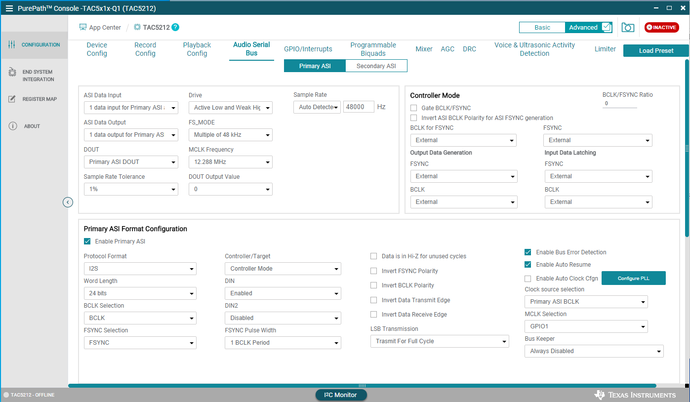

Hi ti team,
我们在使用PPC3工具调试TAC5212时,遇到以下一些疑问:
1、 是否有详细的TAC5212 GUI工具使用说明;
2、 TAC5212音频接口如何配置主从;
3、 TAC5212如何输出配置文件;

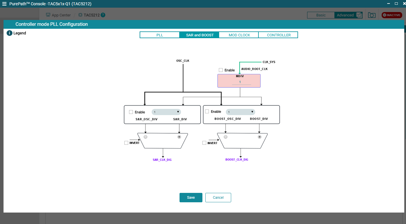

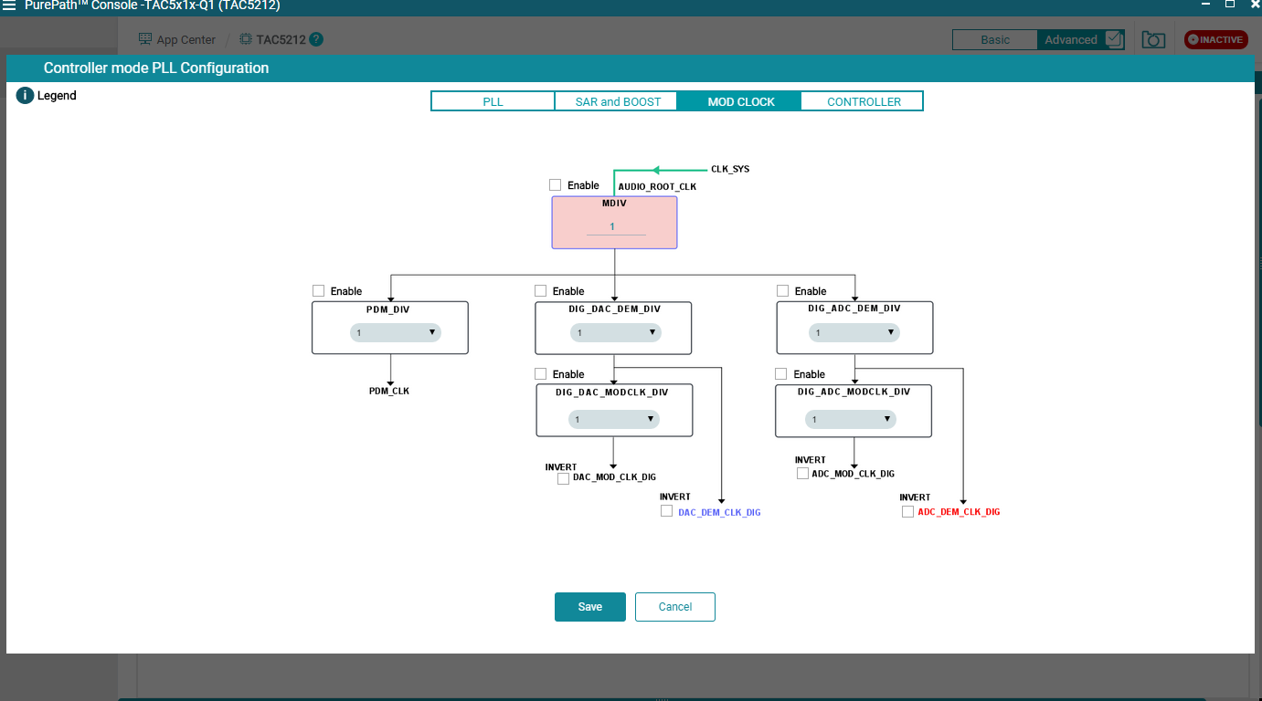

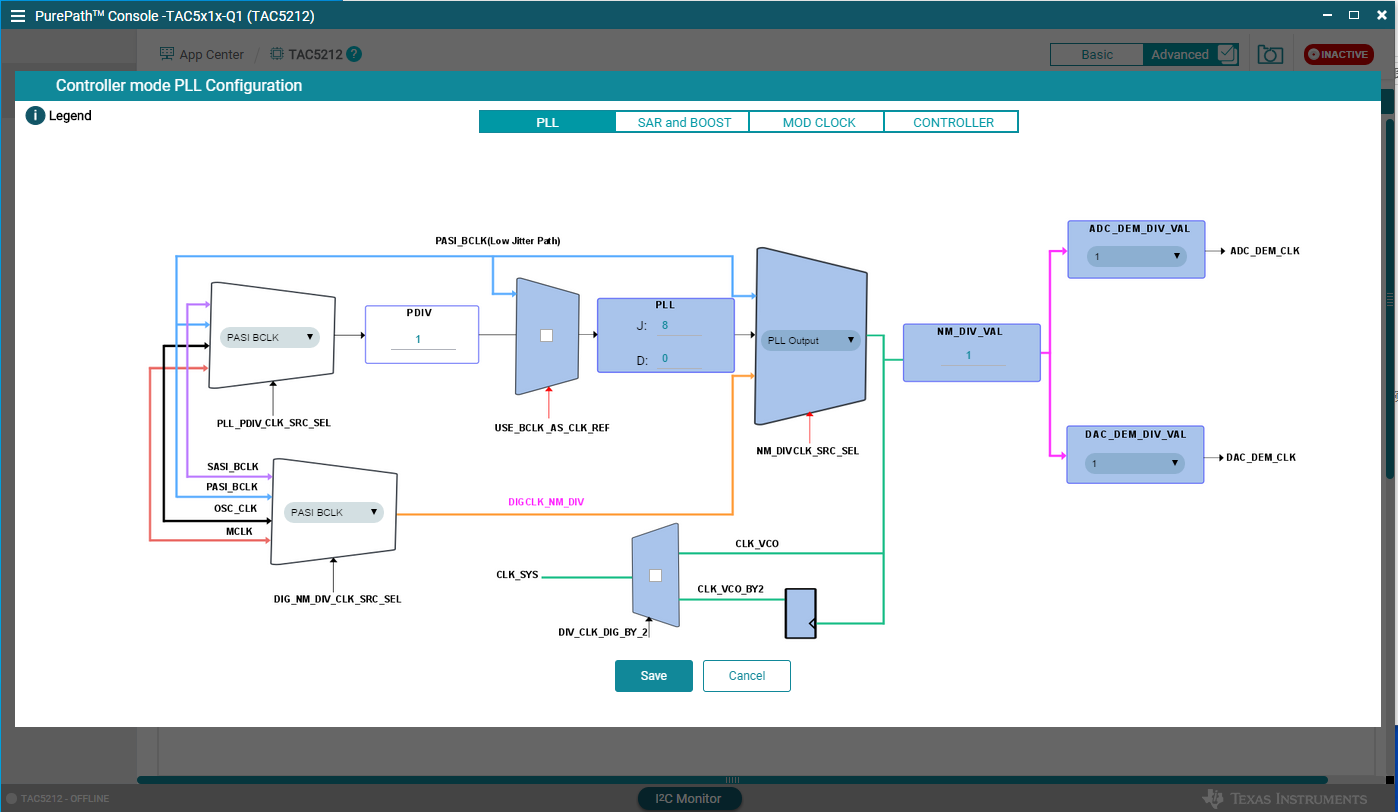

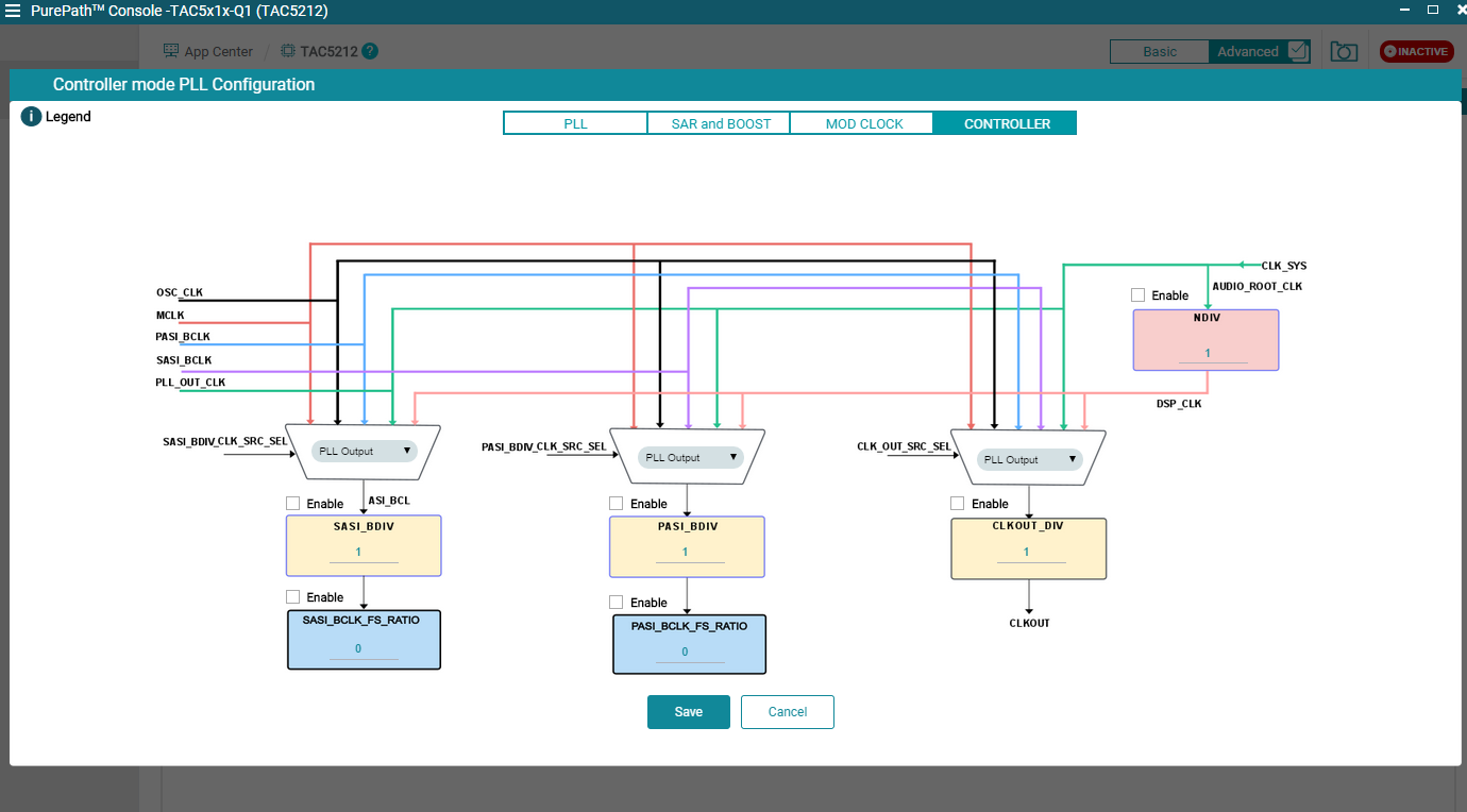

4、 我需要使用GPIO1输入16MHZ时钟,怎样配置PLL得到12.288MHZ时钟,附件的几个页面如何设置;
  • 您好,收到了您的案例,调查需要些时间,感您的耐心等待。
  • 您好
    GPO1无法支持MCLK输入。您必须选择任何其他GPIO。GUI屏幕截图显示GPIO1,这没问题。确保在“GPIO/中断”选项卡上选择GPIO用于MCLK功能。您可以在发送的音频串行总线选项卡的左上角框中选择16MHz MCLK频率。
    如果12.288MHz输出要求适用于BCLK,则不需要自定义配置PLL,因为这是一个标准音频频率。只需在音频串行总线选项卡右上角的BCLK/FSYNC比率框中输入256。
