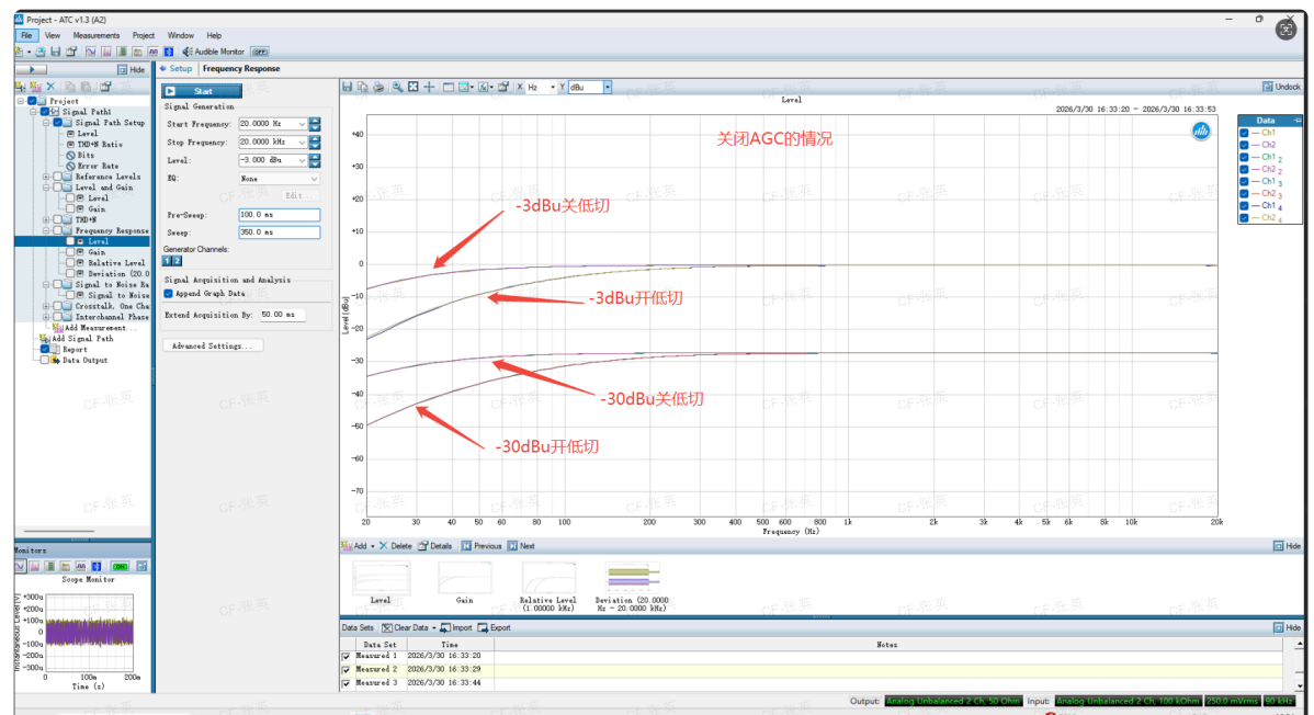

测试条件:在切换硬件低切与非低切状态下,输入信号分别为大信号-3dBu,小信 号-30dBu的1khz的正弦波,看输出信号的变化; (现在的硬件版本,软件无法感知低切开关)。
 1. 关闭AGC的情况,硬件前端加了3dB,所以-3dB输入后输出是0dB,已对比硬件输出一样,可看 作是ADC器件输入的信号:

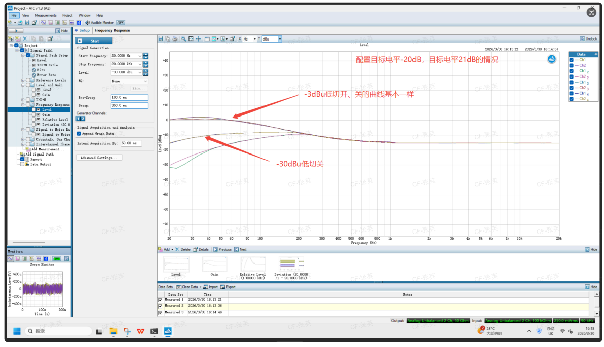

2 . 打开AGC时,配置截止频率400Hz,目标电平为-20dB,最大增益是21dB的情况,如下图所 示,-3dBu输入低切开时,AGC会抬起低频部分:
我们希望可以得到以下帮助:
1. 为什么大信号-3dBu输入低切开时低频部分会被AGC抬起?
2. ADC5140是否可以实现AGC开的情况下也有低切的效果?
3. 如果可以实现,需要配置成什么样的参数?比如噪声、目标电平、自带HPF的截止频率如何配 置?

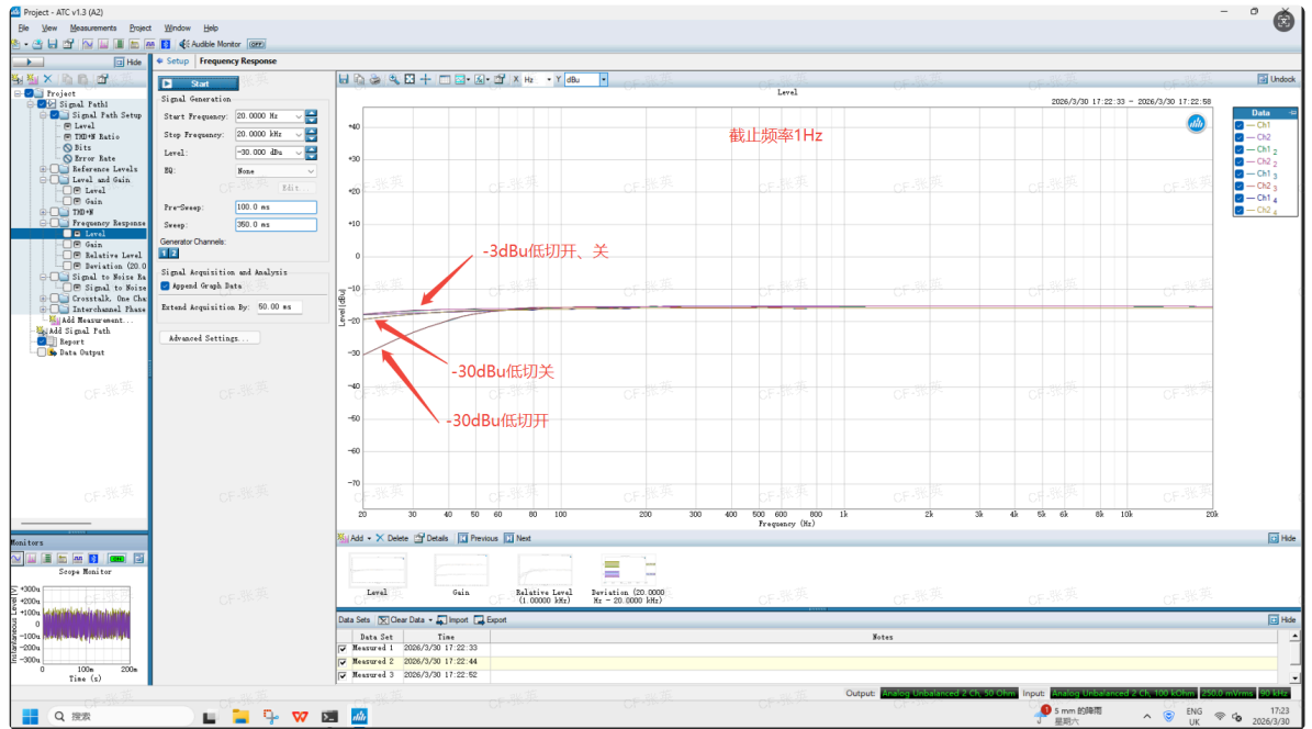

三、其它测试数据补充
自带HPF的截止频率配置为最低的1Hz,如下图,大信号-3dBu输入后也调整到目标电平,说明 配置生效
