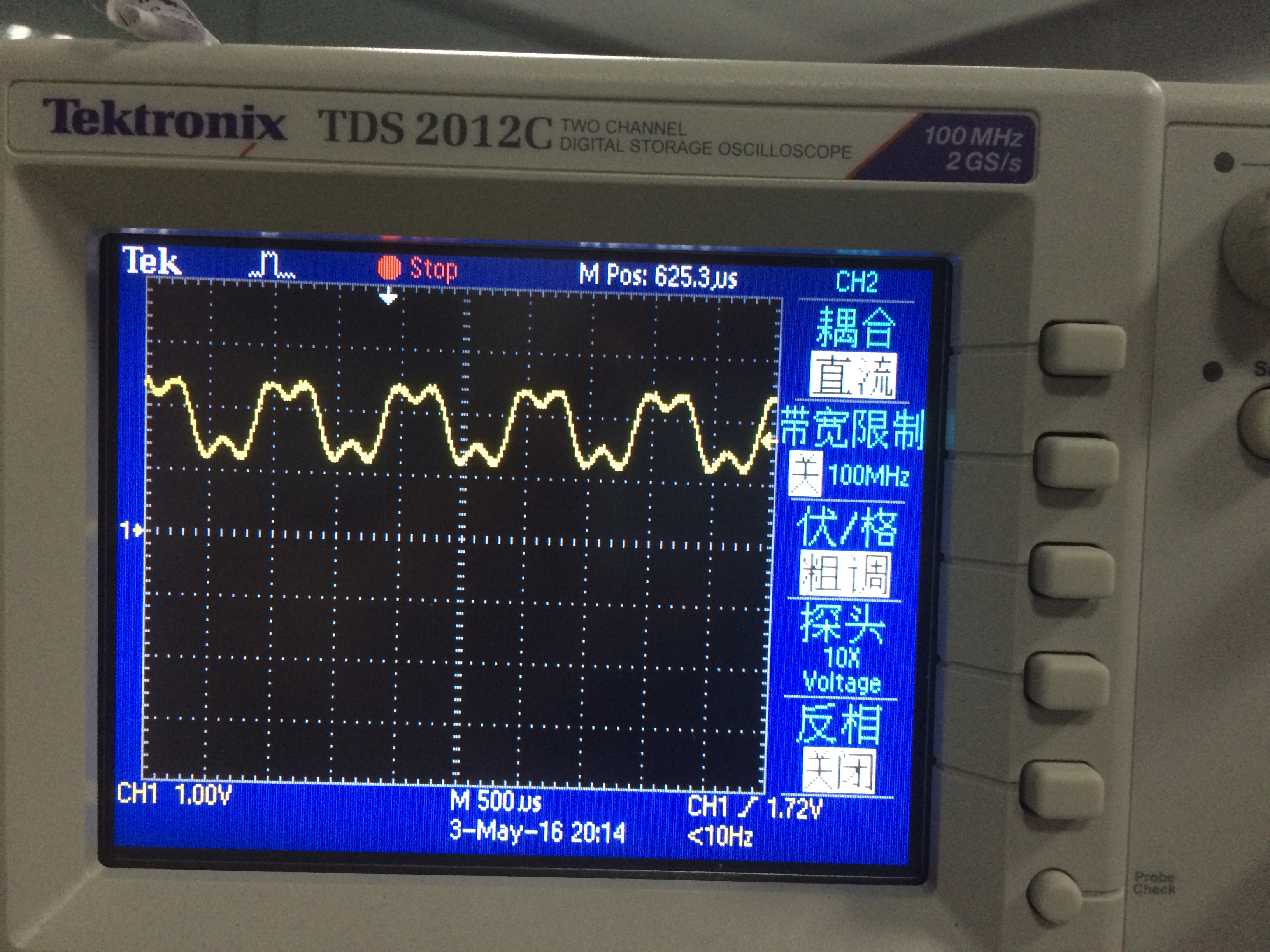

有做过DSP控制CODEC芯片的嘛?CODEC型号为TVL320AIC12K!求指导

    请问你具体碰到什么问题呢?将请碰到问题,如线路图,layout或者波形发上来一并分析。
  • HI Roman
          我现在正在做有关语音编解码项目,做到语音编解码闭环调试,由TMS320C6455和CODEC芯片(TVL320AIC12K)组成,CODEC作主机,由C6455的I2C配置CODEC的寄存器,配置完后CODEC的SCLK和FS分别能输出时钟,然后由C6455的Mcbsp接口实现数据交互,时钟和帧同步信号由CODEC提供。现在出现的问题是在CODEC的输入端接入1KHz,峰峰值为10mV标准的正弦信号,首先由Mcbsp获取到输入信号转换而成的数字量,其信号为正弦信号,但将获取的数字量发送出去,CODEC的输出信号有异常,和正弦信号类似,如贴图所示,始终找不到是什么原因!其中CODEC的寄存器配置数据为:CR1(0x41),CR2(0x20),CR3(0x01),CR4(0x83),CR5(0x20),CR6(0x00).
