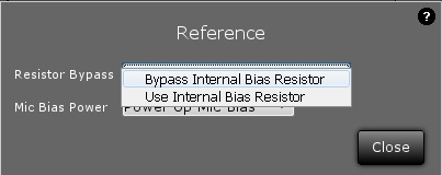

我查了一下: 手册上有句话, 应该可以证实你的猜想
J6 – J6 can be used to insert an external Mic Bias (remove J9).
谢谢回复
但我看purepath console软件里有以下选项,是不是意味着不用自己安装电阻呢?
是这样的你,你可以参考手册上图18电路。
