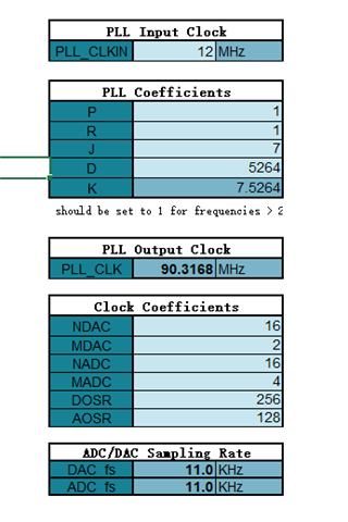

44K的采样, 主时钟采用12M有源晶振提供,352.8K和11K。单声音,用I2S读数据时有时偶尔会读到00 00 00的无效数据,不知道是什么情况?

建议优先通过示波器和逻辑分析仪抓取相关信号,对比配置检查是否存在匹配不足以及生成干扰导致的,其次可以用官方的计算器优化参数来对比波形进行优化,最后保证对于外界干扰的核实方式对于检查优化过程的干扰。

配置也是用工具生成的。示波器量波形很工整。AIC3204初始化2025-10-09_16-01-09.zip压缩包是初化过程
您说的偶尔这个情况可以分享一下波形以及采集数据的出现00 00 00的相关波形情况。
