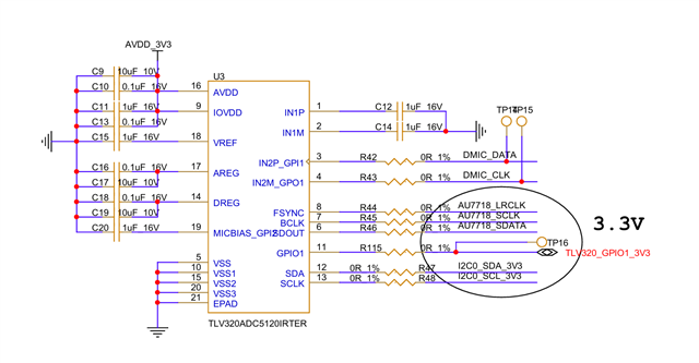

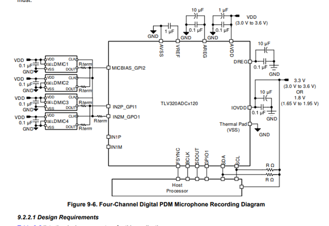

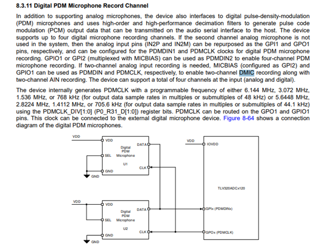

我希望用TLV320ADC5120接两个数字DMIC,是接到N2P上还是可以直接接到GP1上,另外其他不用的管脚是否直接接地还是通过电容接地?

? ? 说:我希望用TLV320ADC5120接两个数字DMIC,是接到N2P上还是可以直接接到GP1上,另外其他不用的管脚是否直接接地还是通过电容接地
请您参考这个说明。
附件是我的原理图,麻烦帮忙检查是否可以
https://www.ti.com.cn/cn/lit/zip/sbam451
您可以用仿真模型验证一下。
我不太会做SI仿真,您这边能不能从技术角度帮我看下原理图设计是否正确
从理论上来看没有问题,但是在匹配和功能实现上建议您仿真测试相对来说比较确实。
