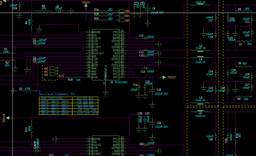

       我们公司在开发新产品,放大品使用TDA3116D2,现在在想用哪个运放,我不懂得运放,网上说NE5532可以,我想作用,你们有没有NE5532的方案,谢谢。
        有个图是我画的TDA3116D2的图,谢谢。
  • NE5532 曾经被称为运放之王, 以频带宽, 动态特性好, 在早期的音响电路里是音频信号前级放大的优秀电路.
    但是 TDA3116D2 作为高级的 D 类功放,  可以直接连接信号源, 已经不需要前级放大这些电路了.
    推荐参考一下评估板的电路
  • 会不会对音源我影响了,谢谢
