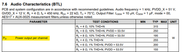

Part Number: TPA3255
1、规格书中标记的BTL模式下RL = 4Ω ,1% THD+N条件下 PD = 255W。
这个255W是L + R声道等于255W?
还是L = 255W,R = 255W?
是不是L 和 R同时带载4Ω测试的?
您好,
数据手册第八页,https://www.ti.com/lit/ds/symlink/tpa3255.pdf
PO是Power output per channel,也就是说单声道255W。

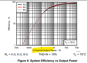

2 Channel Output Power - W是指双声道的总功率。
