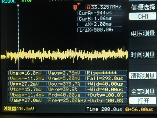

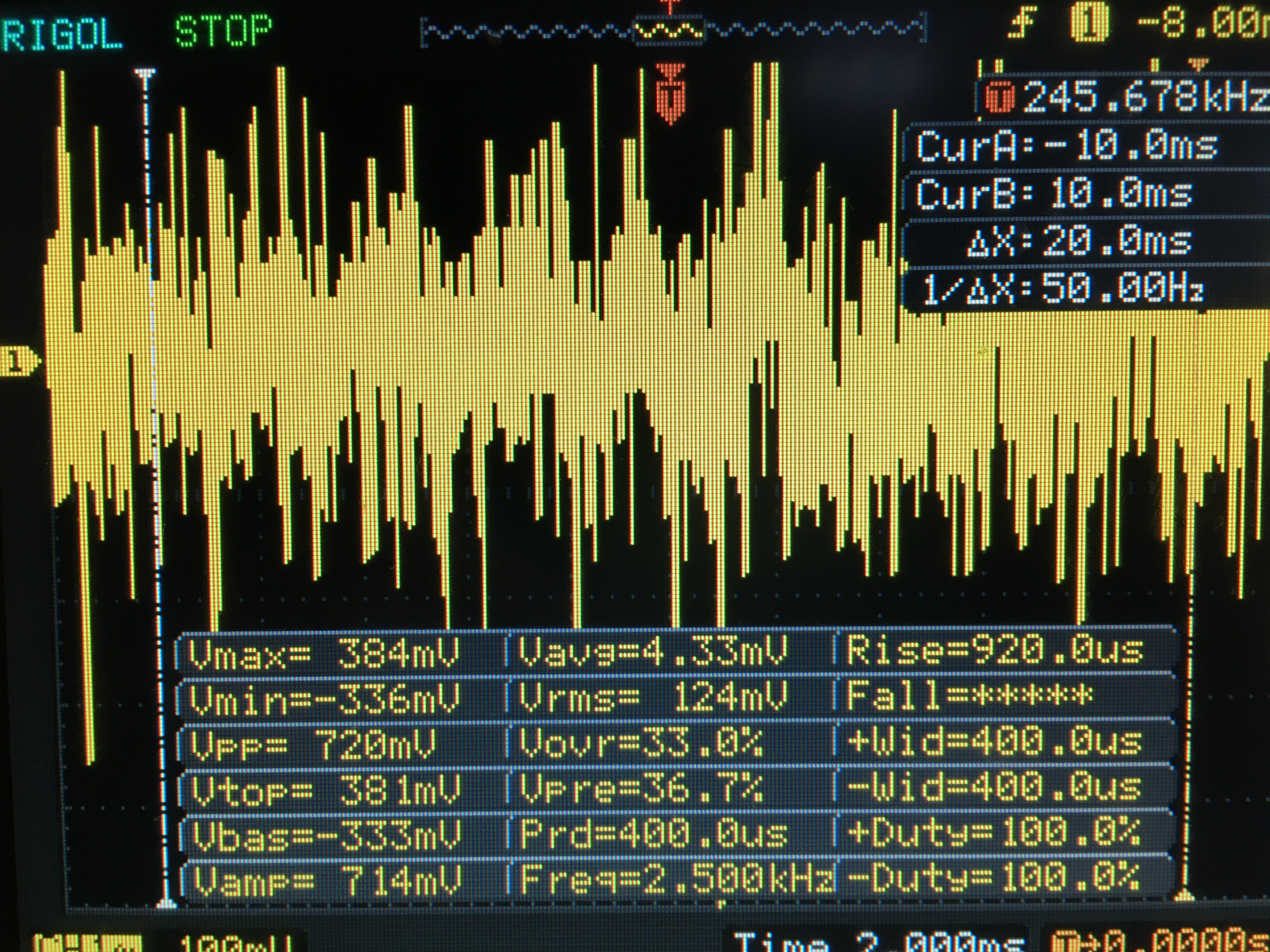

我们用的自己的板子,MIC要用的,我测过MIC输入端noise基本没有的,但进入codec后(在ADC、DAC放大合适的情况下)我若是抑制HP/LO Diver Gain, noise会减小,也可以减小到很小,但声音也变的很小。请问噪声是怎么引入的?
