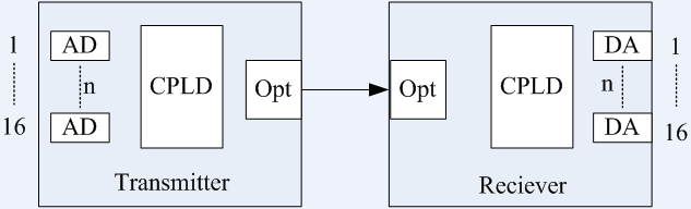

我们公司打算做一款广电级的高保真、高性能的16路音频光端机,
