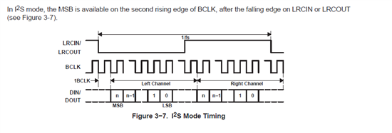

我想用stm32来控制aic3254,通过i2s接口来接收数据,i2s协议标准一般有Phillips标准、左对齐、右对齐等区别,但是在aic3254中没有看到此类描述,也没有完整的时序图。想来询问一下aic3253的I2S完整的时序图及接口协议如何设置。

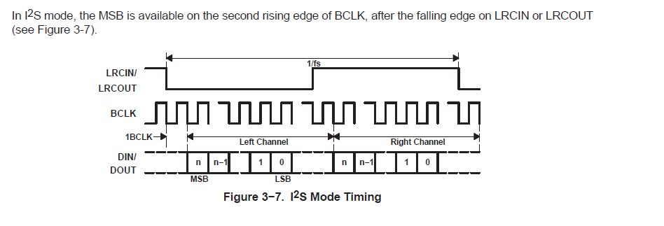

请参考这个链接http://www.ti.com.cn/product/cn/TLV320AIC3254/technicaldocuments
