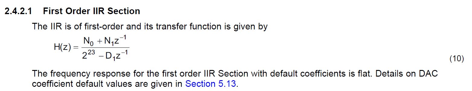

Hi 各位:
请问AIC3206的一阶滤波的频率到底该怎么计算呢?
N0缺省是0x7fffff,N1=0,D1=0.算下来H(z)=1.这代表什么意思呢?有没有什么工具计算这个值呢?TIBQ和3206的EVK控制软件都没发现相关的设置。
谢谢大家哈!

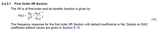

Hi 各位:
谢谢大家哈!
试试这个http://www.ti.com.cn/tool/cn/coefficient-calc
Hi ,
可能是这样子的,TIBQ中选择一频点的EQ类型为High pass 或者Low pass,生成的参数只有三个
Text "* 1O: H(z) = (N0 + N1/z) / (32768 - D1/z)"
Text "* Filter Coefficients in format N0, N1, D1"
Text "* Filter 10 1O "
0x6F95
0x6F95
0xA0D5
然后把这三个参数代入到C65,C66,C67中即可。
实测也有效,不知道对否?
