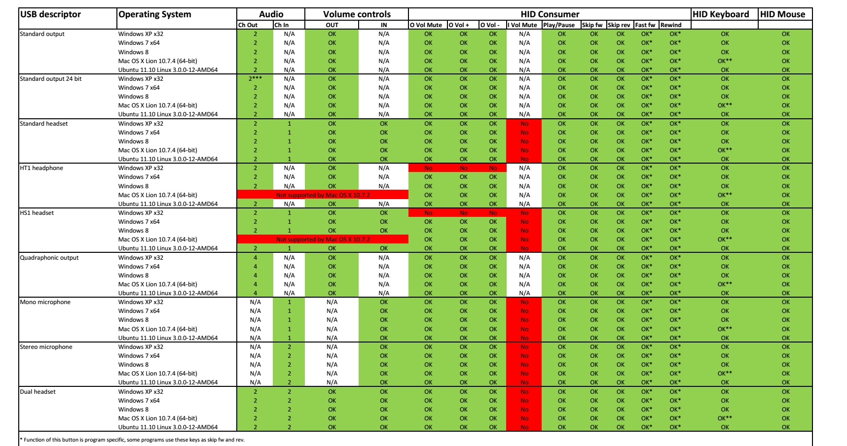

        我们公司一块基于cc85xx芯片的无线mic,用usb接口连接到电脑上,最近用户反映在win10的环境下有时重启电脑后,无线mic就找不到了。我们做了实验确实发现了有时找不到设备,但是在设备管理器里面能看到有一个无法识别“usb hub”。为了做对比我们又在win7的操作系统上做了实验,没有发现这个问题。所以我们感觉是cc85xx和win10的兼容性有问题。另外我们还测试了mic系统发现也有很大概率找不到设备。因为我们的客户主要在国外,大部分都是win10的系统所以对这个问题还是蛮着急的。

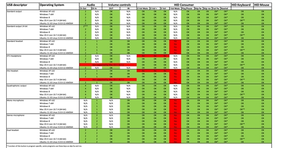

       为此我们还查了一下cc85xx usb compatibility这个文档,发现ti好像没做win10下的usb兼容性测试。(我们的产品对应 headphone那一项)
       所以想确认cc85xx的usb驱动在win10上跑是否有兼容性的问题。如果确实有,对于客户我们也好做解释。
