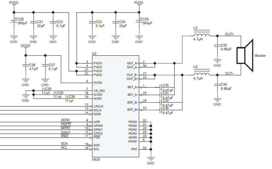

TAS5825M: 关于tas5825m使用一段时间后全部功放无声音输出问题
Part Number: TAS5825M
             关于tas5825m使用一段时间后功放所有声道无音频输出问题
  硬件外围电路参照datasheet(下图)。GPIO0,1,2对外无连接,MCU仅使用IIC与tas5825m通信。PVDD=24V; LRCK=48kHz; SCLK=3.072MHz。PDN默认上拉,关闭时下拉PDN。由于经常发烫问题,将输出电感改为15uH。 负载阻抗= 4Ω。
当前软件配置:开关频率 Fsw=384kHz;调制方式 Hybrid。
问题:使用6个tas5825m作为6个声道一起使用,但使用过一段时间后全部功放无音频输出。断电重启也没有效果。芯片也没有烧毁,请问会是什么原因造成的?怎么解决呢?
