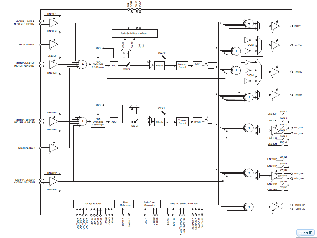

初次接触该芯片,请问下如果想要多路录音存储并且多路播放,TLV320AIC3106应该如何应用,麻烦大家介绍下。

谢谢您的答复。是不是说只有两个adc 和dac 只能同时处理两通道? 如果不同时的话,是不是可以处理多个通道? 另外如果只做单端输入应用的话,不同时的情况下是不是就可以处理10通道?
通过这个内部框图,可以看到两个ADC和DAC,分为左右两个通道。
对于输入来说,输入之后先进行一个叠加mixing,然后再经过左右通道的PGA和ADC处理。并不是多通道输入,然后经过多路选择,再经过AD,DA进行单路处理。
而是可以多路通道输入,然后进行mixing,当然这个不是必须的,如果只想处理其中几个通道,可以通过配置寄存器将前天通道进行mute处理。
可以看下datasheet中11.3.4部分关于模拟输入部分的介绍,很详细,可以参考下。
