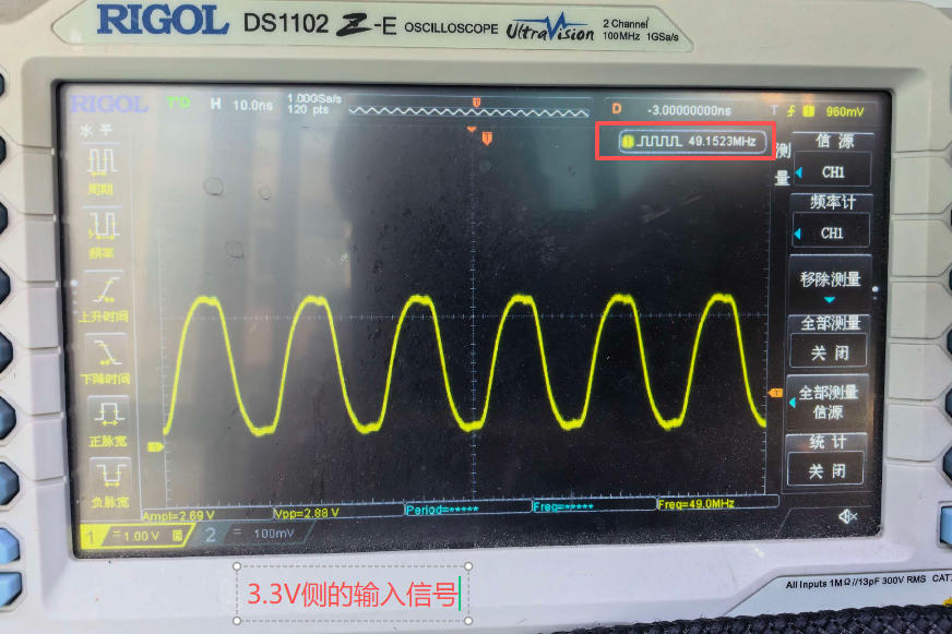

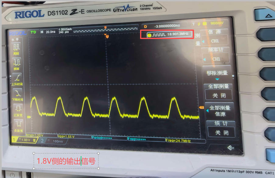

高品质HIFI音频解码产品I2S信号用TXB0106芯片做电平转换3.3V--->1.8V,MCLK主时钟最高频率为49.152MHz。产品信号源输入48K的音频信号时,I2S信号的:BCLK、LRCK、DATA信号都正常,MCLK信号输出不正常,1.8V侧的信号和频率只有3.3V侧的一半,这是什么问题。断开了1.8V侧的接收端也是一样的,请TI工程师帮忙解决一下。如下图:

建议你看看针对高速时钟或推挽信号的电平转换器。比如SN74AXC , SN74LVC等。你可以去官网筛选下。
