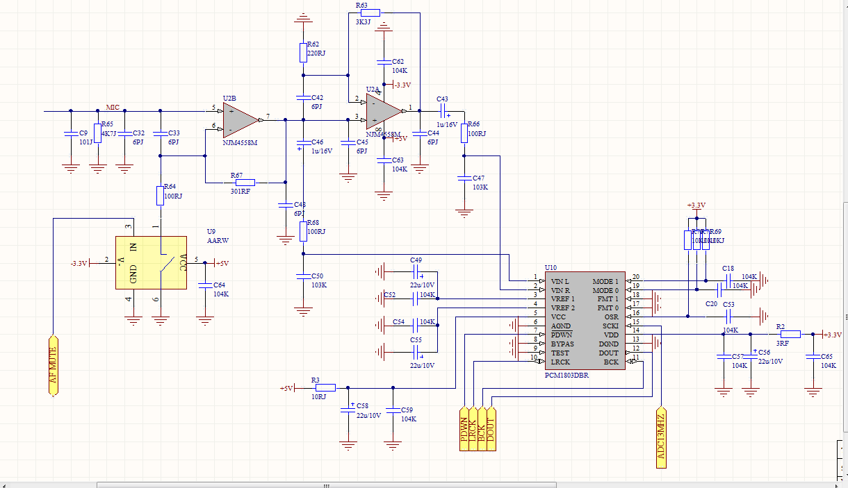

那位TI高手可以分析下下面这个ADC音频的采样原理:
这是个模拟双通道音频 ADC.
你的电路将单路信号变换成双通道, R 通道同相 16倍放大左通道.
不明白你什么目的
我也是不明白,这个电路的目的与作用
你好,这个电路我是在一块板子上看到的,我现在就是不明白这样接的目的,第一个运放把输入信号放大3.2倍,第二个运放把第一个运放的信号放大10倍的。
