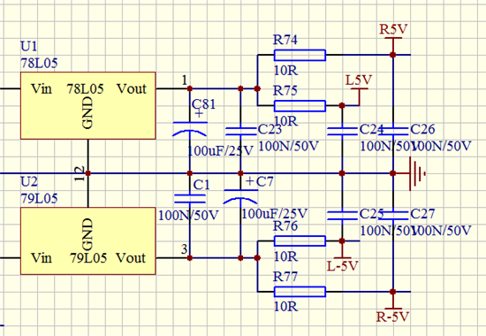

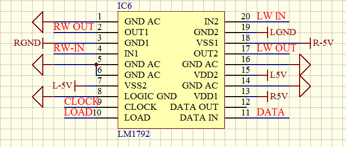

使用lm1972m在调音量时发现LOUT声道也就是通道2有明显哒哒声,ROUT声道反而没有。测量输入输出直流都为0V。供电才是正负5V供电,通道1和2的供电原来用10R电阻隔开的一样有,并联的也同样有。软件试过调换1-2通道的写入顺序,依然是LOUT声道有哒哒声。请教工程师这个是什么引起的呢?可以怎么样解决呢?
把1972的输入端接电阻下拉到地,没有输入也是这样的情况。只要调音量通道1就有哒哒声。每调一个档就出现一声”哒“声。
