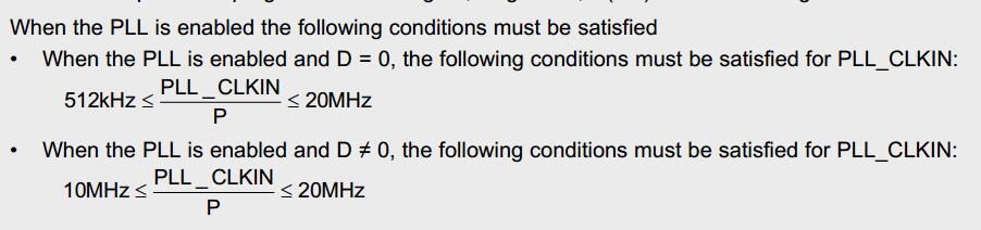

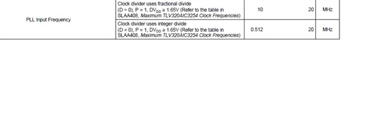

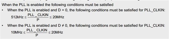

工程师们,你们好,我们在开发一个网络语音传送模块,由于带宽有限,所以要降低音频数据传送的大小,想在wifi_audio_app的基础上(16000*16*2 = 512000)改为8000*16*1 = 128000;但根据文档TLV320AIC3254 Application Reference Guide 的2.7.1 PLL章节(78页)
即PLL_CLKIN不能低于512000;所以,我们的数据大小好像不能降低了?请帮忙确认采样位率是否可以降低到128000。
我有这样改过,测试过位率为282000而不是128000,是否因为位率太低而导致的异常?我们的PLL_CLKIN是BCLK和MCLK(BCLK和MCLK连接一块儿)。
