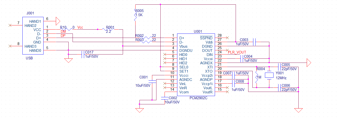

用PCM2902E做光纤输入录音,插到电脑USB2.0上不识别,要插到USB3.0上才识别,而且不稳定,刚插上的时候可以识别,但过一会电脑就不识别了,电路用的是Datasheet提供中的电路,求指点
  • 看供电和时钟是否稳定,这个是USB1.1的协议的,不需要那么高级的USB口。
  • 首先感谢您的回答。我用万用表量了一下,供电Vbus经过2.2Ω电阻后4.7V进入芯片Vbus,其他的电源口Vcci,Vddi,Vccxi,Vccp1i,Vccp2i电压只有0.2-0.5V,正常来讲这些电源口不应该是3.3V吗?而且这些电源口应该是芯片内生成,不需要外部提供吧,还有就是SSPND引脚也是零点几伏,我不明白的是这些电源不对,是因为芯片已经烧坏了,还是因为芯片工作在SSPND模式下导致的?
