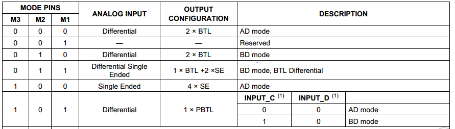

TAS5611A mode PINS设置M3,M2,M1为1,0,1(附件表中第6项),即PBTL模式,但是输入由差分输入改为单端输入(一边接信号输入,一边接电容到地),这样设置可以吗?
