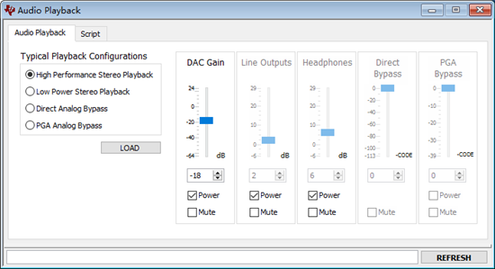

我使用playback设置,设置如图 ,从电脑播放音频文件,在headphone和lineout端无法停贷声音,在direct analog bypass 和PGA analog bypass,冲int1输入声音是可以听到声音的

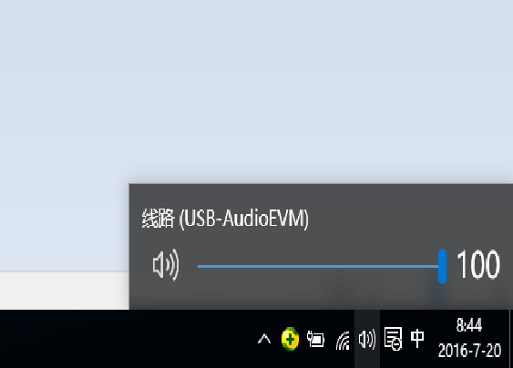

  • 谢谢回复,电脑可以识别硬件,识别后电脑的声音的图标变成附件图所示。
    我的操作步骤入下:1、选择playback模式,点中第一个菜单high performance。2、点击load按键。3、在电脑用虾米播放器播放音乐,不插EVM的时候,电脑喇叭有声音,插入EVM后,电脑喇叭没有声音。4、在EVM的headphone端用耳机听不到声音。5、除了以上操作步骤,没有做过其他操作设置,操作软件是AIC3254的CS操作软件。可以用示波器检测到I2S信号。请jason帮忙看一下以上操作步骤是否正确。
