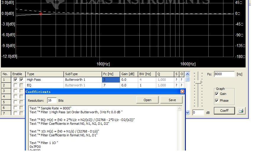

请教TIBQ.exe工具在aic3204中滤波时怎么使用?
我在TI网站上下载了滤波参数计算的工具,但对工具中的参数有些迷惑,请帮忙提供指导,谢谢!
请问工具中的参数 FC,Gain BW,Q,S,O这几个参数具体是什么含义,对应aic3204中那些参数?
计算出来的结果形式如下,又应该怎么使用计算出来的参数,我参考了一些网上同仁使用滤波参数的例子,对已N0有三个字节,但用工具
计算出来的结果一个参数只有2个字节, 感到比较疑惑。
AIC3204_rset( 36, 0x6A ); // Left N0 H
AIC3204_rset( 37, 0xC3 ); // Left N0 M
 AIC3204_rset( 38, 0x6F ); // Left N0 L
Text "* Sample Rate = 8000"
Text "* Filter 1 EQ 3 Hz Fc 0.0 dB 0 Hz BW"
Text "* BQ: H(z) = (N0 + 2*N1/z + N2/(z2)) / (32768 - 2*D1/z - D2/(z2))"
Text "* Filter Coefficients in format N0, N1, N2, D1, D2"
Text "* 1O: H(z) = (N0 + N1/z) / (32768 - D1/z)"
Text "* Filter Coefficients in format N0, N1, D1"
Text "* Filter 1 BQ "
0x7FFF
0x800B
0x7FEC
0x7FF5
0x8014
