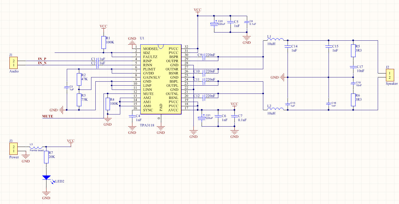

按照datasheet画的电路,结果电感发热很严重,求大神解答
求解,
应该是散热不足。 功放是个功率器件,虽然效率比较高,输出功率大,自身也会很热。你可以简单加大散热,输出如果正常,那就是如何加大散热了。
一开始调研的时候在网上买的别人的模块,确定使用后自己投了一块板子,买的也没有散热,面积还比我画的小一些,但是他的温度就很正常,而我画的板子很烫很烫
你好,我用的是datasheet上面的推荐电感
我买的模块用的是比这个扁平很多的电感,都是10uH
而且电感上面都是有5V左右的直流偏置加113KHz的正弦波,
我的电感在四十度左右,而买回来的板子一点都不烫,常温
电感发热原因要不是谐振要不是饱和。建议1)电源增加滤波或者采用外加稳压电源,2)更换更大功率的电感

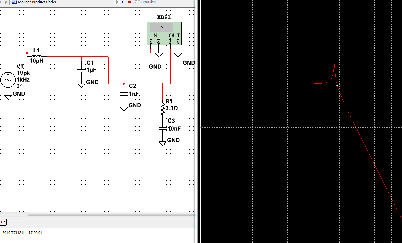

我换成22uH的电感就不烫了,我用Multisim仿真了下LC电路,
是因为电源或者某种原因,达到了LC的谐振点了吗
1.负输入端接的是输入的地,两个板子的地应该在别的地方连接到了一起,因为使用的是同一个电源。
2.我在电感前加了100uF电容,都不烫了,效果还行,这个项目不是做音响只是做语音对讲的,可以接受
感觉2个方面 一个是供电电源资料不够纯净 二个是散热装置不够大
电源肯定是不纯的,买的开关电源,接了好几米,而且并联了很多路
这个板子一点散热都没有除了底盘散热
