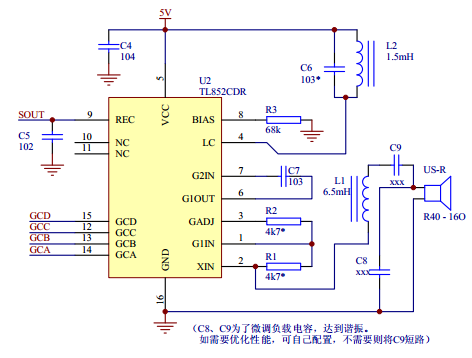

下图是我的40Khz接收电路,其中C9短路,C8没接,此模块从功能是可以实现接收信号的放大输出的。
问题是:此部分和主控板(stm32f103单片机最小系统,LT8900无线模块)需要连接使用,当两者距离近的时候,SOUT信号被干扰,直接输出3V左右的持续高电平,当把两者分开,SOUT信号就恢复正常,有信号则产生脉冲,无信号就保持低电平,我想知道这是什么原因导致的呢,主控板上除了stm32单片机最小系统和一个无线模块,电源部分用的LM2576-5和ams1117-3.3,带一个100uH的电感,其余都是基本的电阻电容,求解答,或者如何避免(试过锡纸隔离,并没有什么作用)
