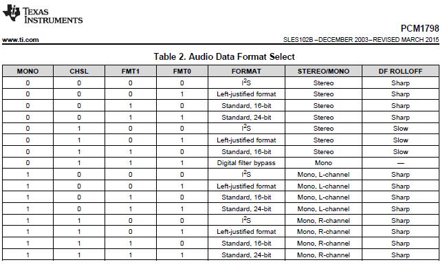

请教PCM1798能支持DSD音频输出格式吗?是硬件控制?如何连接?
支持DSD格式输出,硬件电路您可以参考手册的Figure 31. Typical Application Circuit, 数据手册参考链接:http://www.ti.com.cn/product/cn/PCM1798/description
