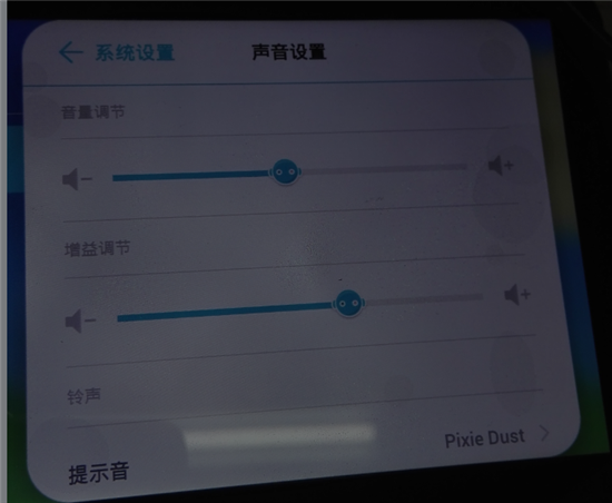

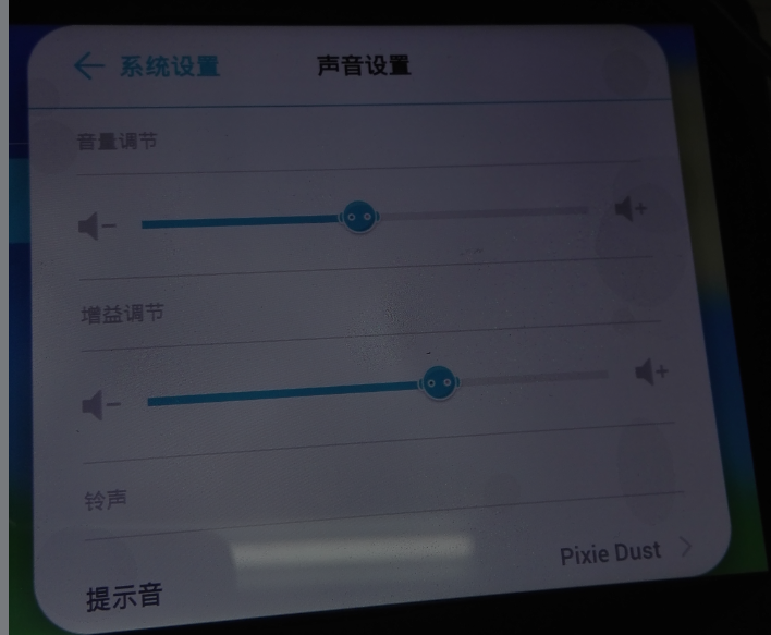

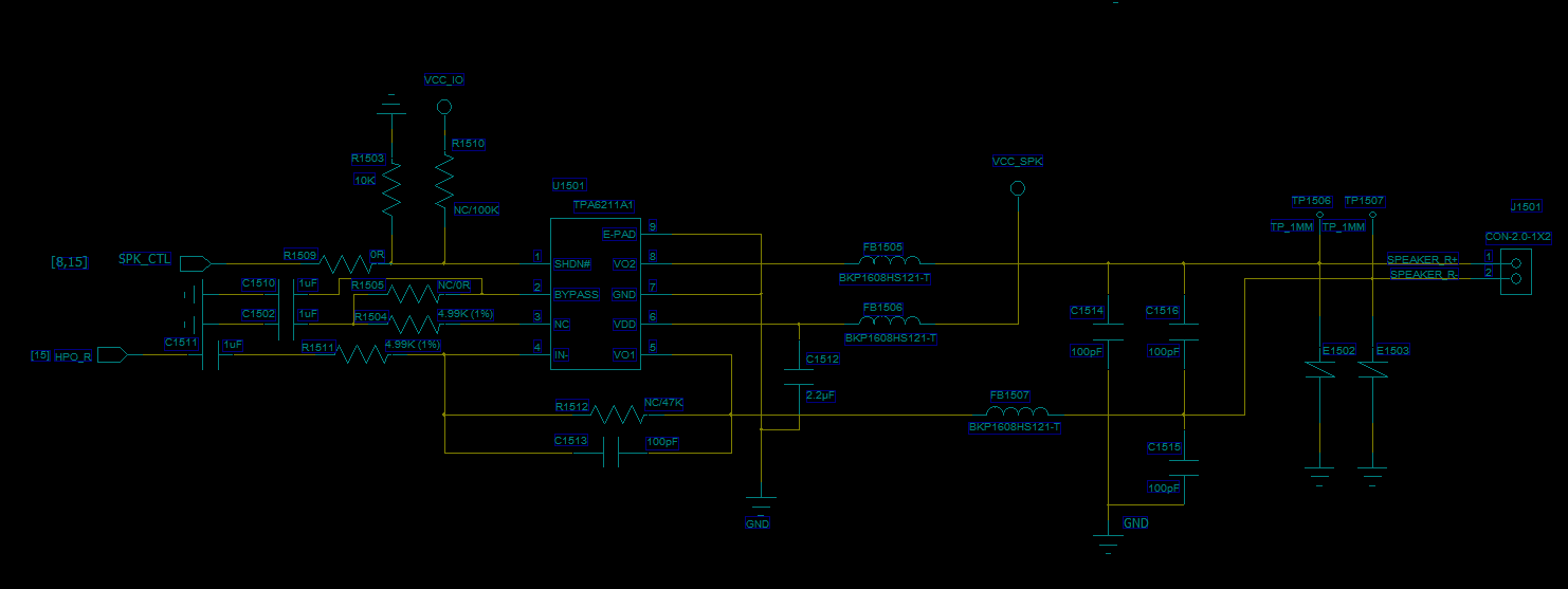

在开发一款平板,使用TPA6211A1进行音频信号的放大,在测试时,使用1khz,0db的正弦波作为测试音源。电路图如下:
操作界面如下:
测试时,从小到大调节音量,并测量功放输入与输出的电压峰峰值:
1、输入电压峰峰值为52mV,输出为104mv,放大倍数为2
2、输入电压峰峰值为232mv,输出864mv,放大倍数为3.7
3、输入为980mv,输出为3.86V,放大倍数为3.9
4、输入为2.76V,输出为4.24V,放大倍数为1.5;
输入电压为2.7V时,功放已经消顶失真了。
问题是,前3个测试波形都是没有失真的,为什么放大倍数是在2-3.9之前,而且还不是固定的?原理图中的放大倍数不是gain=40k/4.99K=8吗,怎么会相差这么多呢?
2、TPA6211A1是属于哪类功放?和D类功放有什么区别?
