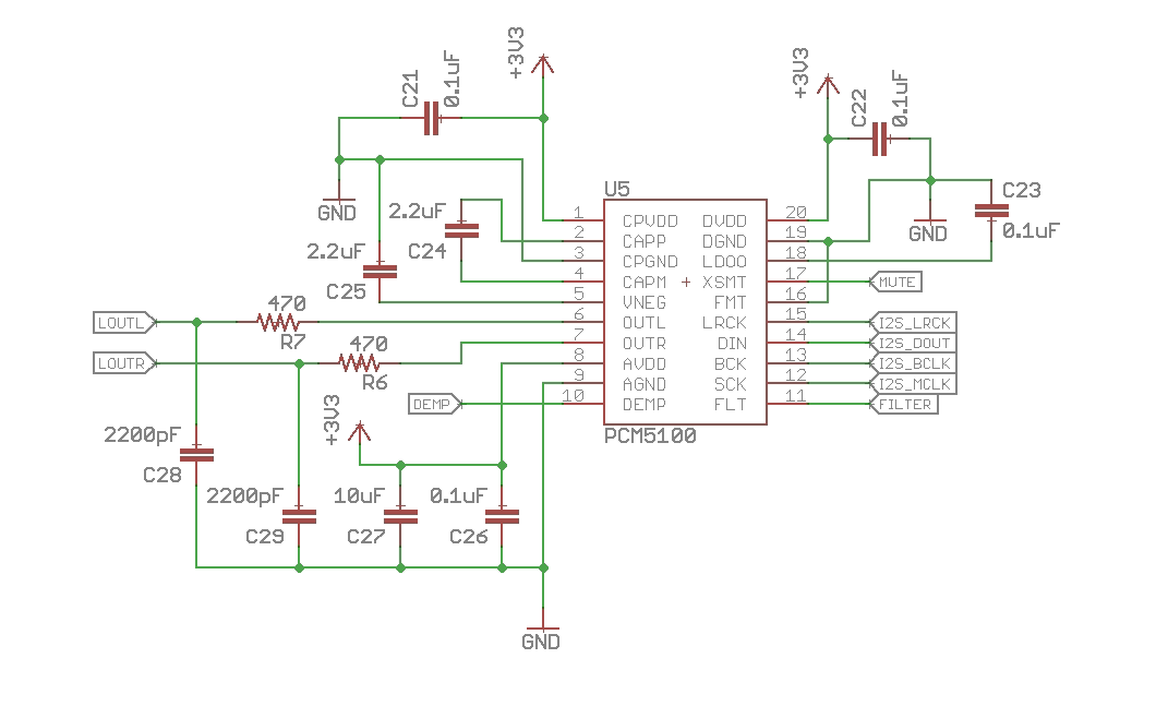

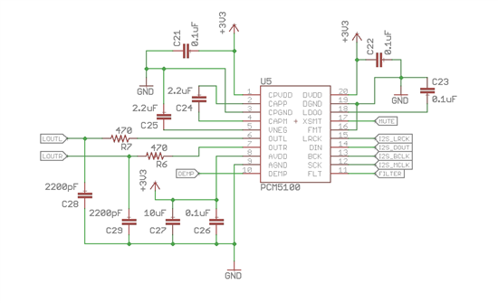

你好!我在使用贵公司的PCM5100芯片作为wav音频的解码芯片,请问音量是如何设置的?这个芯片能直接驱动耳机不外加任何的放大器吧?下面是我的电路图
