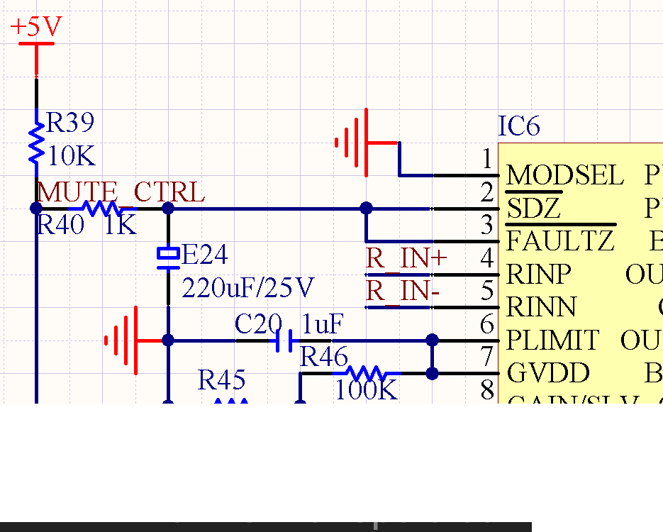

FAULTZ管脚是什么类型的?是开漏输出吗?下面这个电路会不会对FAULTZ管脚造成伤害?电容E24作用是要SDZ电压不要迅速拉高,较少开机的POP声,但是关机时,电容E24放电会不会对FAULTZ管脚造成伤害?急!!!谢谢了!!!
