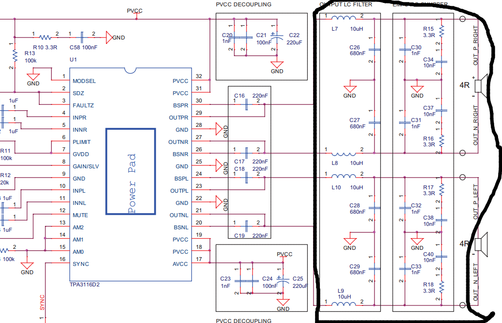

TPA3116,TPA3118工作频率越高,发热越大,正常吗?
我使用的TPA3116和3118一样,工作频率越高IC的发热越大,这样的情况是否正常啊。一般我理解的 是工作频率越高,效率就越高,发热应该越小才对。特别是在没有输入信号的时候,静态对比非常明显,工作频率越高发热越快。不装散热器根本受不住。在没有接负载的时候一样发热。
在输出后面的电感之后的阻容滤波是否需要调整,应该怎么样调整的。我原来测试的都是按照官方电路参数来测试的。
其他地方还有可以修改的吗?
