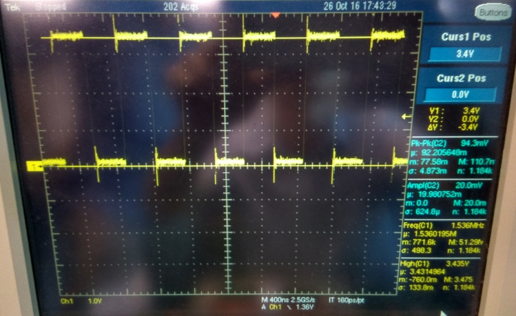

  •   使用示波器测量PCM5102A 第2PIN &第4PIN 发现出来为1.537MHz的正负波形干扰到我们的频点(57~70倍频):

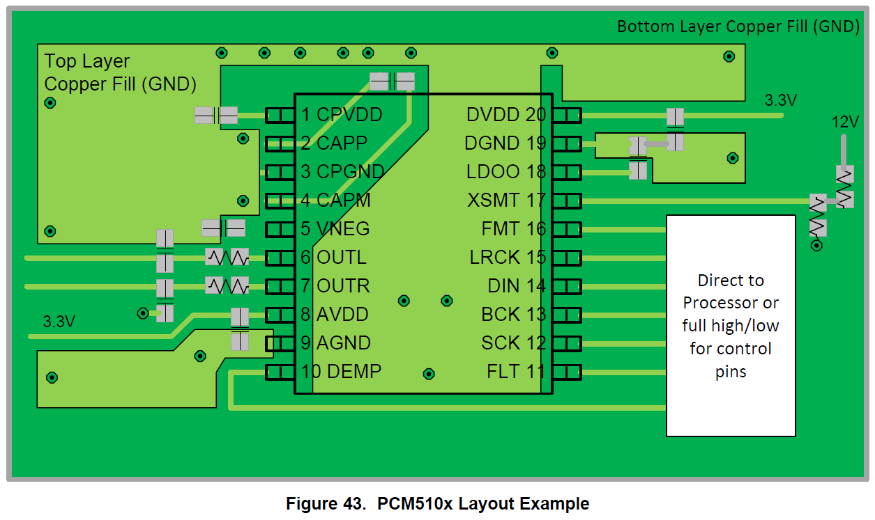

    你既然外部有提供MCLK,你的干扰应该与PLL没关系,这时候PLL不起作用。芯片第2脚和第4脚是内部电荷泵跨接电容的引脚,这两个引脚上是有开关脉冲的,如果这块干扰到了你的FM部分,我觉得跟PCB layout的关系比较大,可以参考我们推荐的layout检查一下:

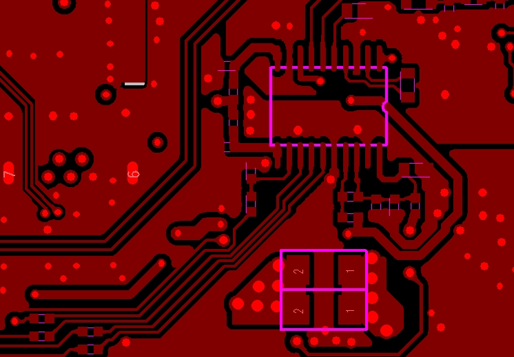

  • LAYOUT如下,也有割地测试,2脚与4脚电容位置与参考一样。
    2脚波形如下
