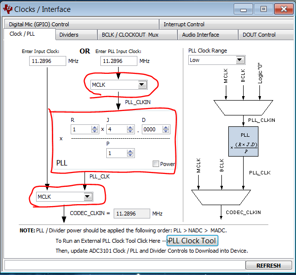

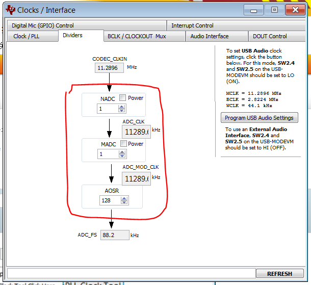

关于TLV320ADC3101作为IIS主模式时,时钟的设置方法
我目前想把ADC3101作为主模式来输出时钟,根据Datasheet,我设置了如下寄存器
Page 0 / Register 4: Clock-Gen Multiplexing(1)                               :   0x07
Page 0 / Register 25: CLKOUT MUX                                                  :      0x84
Page 0 / Register 27: ADC Audio Interface Control 1                      :     0xC0
Page 0 / Register 30: BCLK N Divider                                                :     0x84
以下是用示波器量到的时钟
WCLK:
BCLK:
我的问题是,我该如何配置,能让WCLK配置成我想要的48k?
