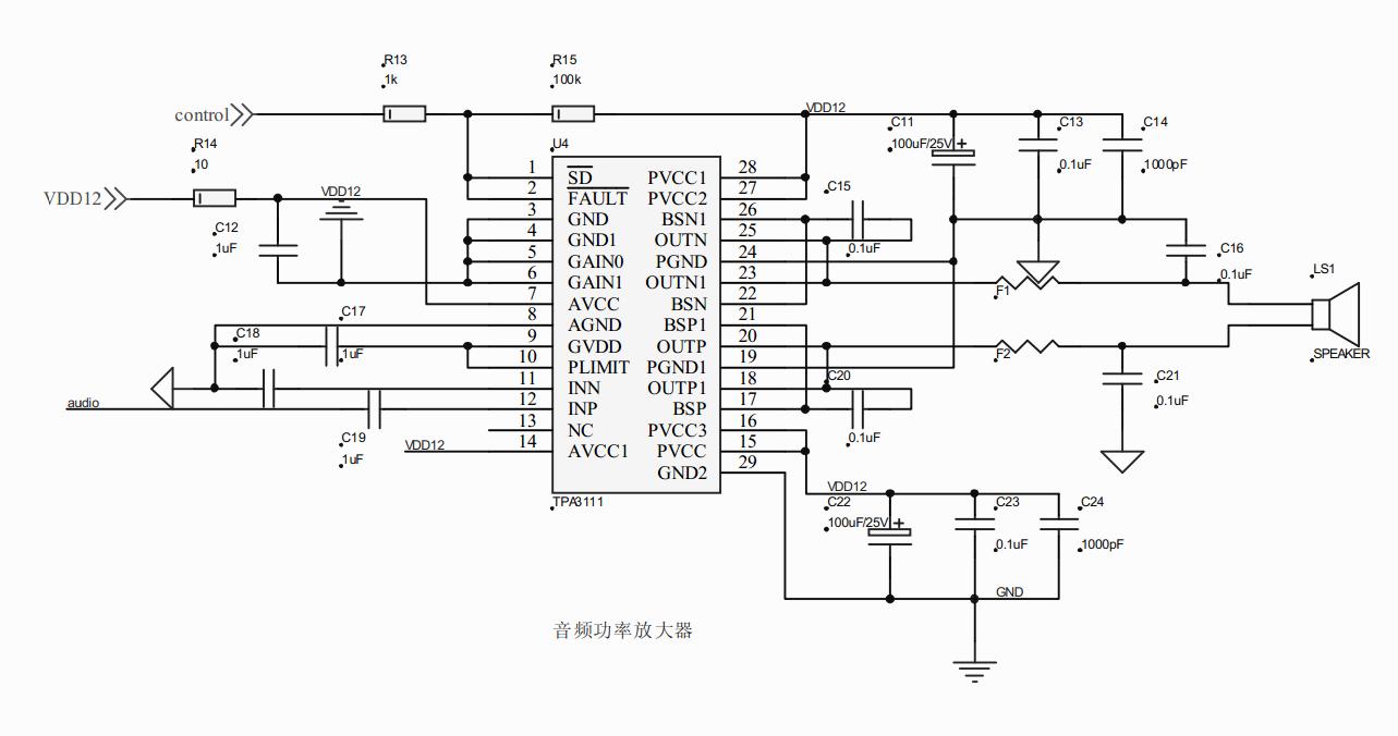

设计一个TPA3111的D类放大电路,有时上电瞬间TPA3111内阻降低 DC24V情况下600mA短路电流,烧毁,更换芯片又可以工作,数次上电后又突然烧毁,不知道怎么回事,请专家帮忙分析分析输入您的问题

你好,两个建议,1.直接测试你的电源,即电源上下电,通过示波器观察是否有过压的情况;2.想问一下你的电源是否添加了相应的电容,建议参看EVM电路上,特别添加100uf/35V的电解电容。
您好,原理图上显示输出端使用的是磁珠,其后面的电容是0.1uF?0.1uF电容太大了对于无电感式接法,会使静态功耗增大很多,请按照规格书或评估板使用手册,将其值改为不超过1nF。
