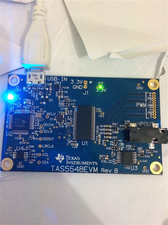

谢谢了!接上USB后tas5548有很明显的发热,整块PCB都热了大概50多度,工作电流才200多毫安,这不是功率器件不应该这么高的温度吧!是正常现象吗?
Other Parts Discussed in Thread: TAS5548
Hi,
这个正常的,TAS5548内部DSP跑起来功耗比较大,发热会比较多,这个芯片本身是带散热焊盘的(芯片底部),热量会散到板子上。
