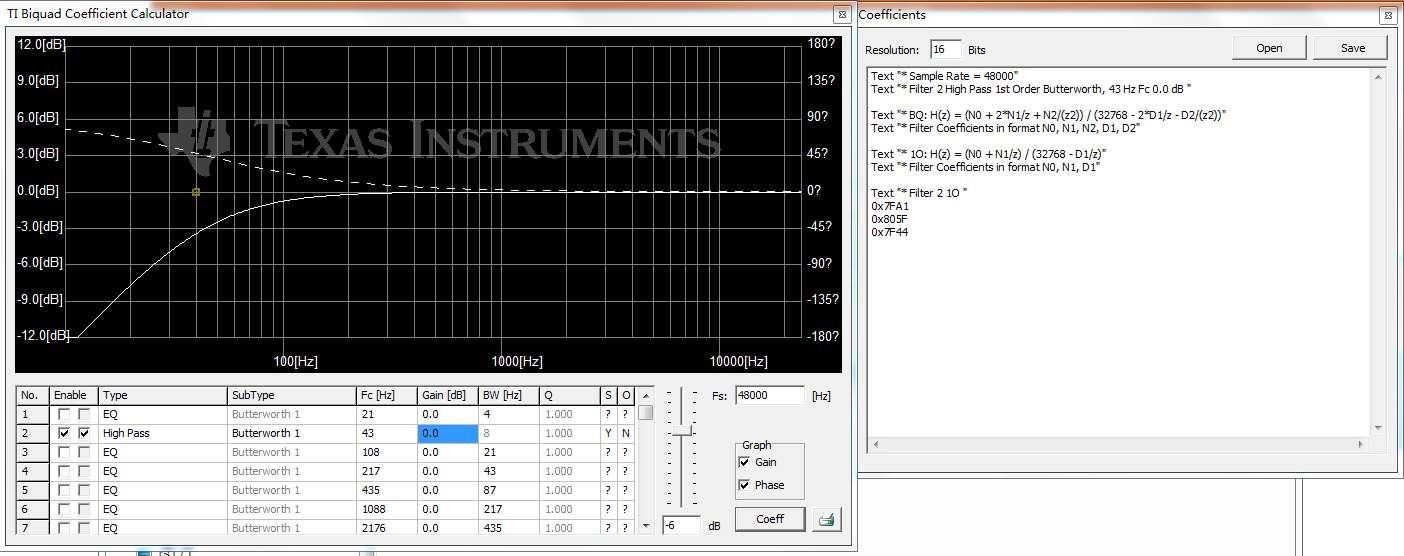

我使用TLV320AIC3106进行音频采集时出现直流偏移现象,因此我打算设置高通滤波器来去掉直流偏移。
我设置了 page0/register12 为0xA0,得到一个高通滤波。但是,我发现这个寄存器只能设置三种高通滤波,最小的经计算得到206Hz。
我希望保留50Hz~206Hz的音频,因此这种方式是不可行的。我打算使用page1来实现自定义的High Pass。我使用软件得到一个结果,如下:
我做了如下设置:
AIC3106_writeRegister(107, 0xC0); // page0/register 107 设置High Pass模式
AIC3106_writeRegister(0, 1);
AIC3106_writeRegister(65, 0x7F);
AIC3106_writeRegister(66, 0xA1);
AIC3106_writeRegister(67, 0x80);
AIC3106_writeRegister(68, 0x5F);
AIC3106_writeRegister(69, 0x7F);
AIC3106_writeRegister(70, 0x44);
AIC3106_writeRegister(71, 0x7F);
AIC3106_writeRegister(72, 0xA1);
AIC3106_writeRegister(73, 0x80);
AIC3106_writeRegister(74, 0x5F);
AIC3106_writeRegister(75, 0x7F);
AIC3106_writeRegister(76, 0x44);
AIC3106_writeRegister(0, 0);
但是,直流偏移没有被消除,我想知道如何正确的去自定义设置High Pass?
