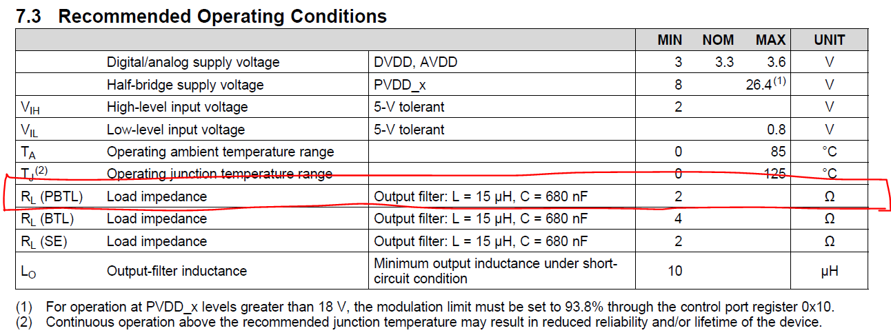

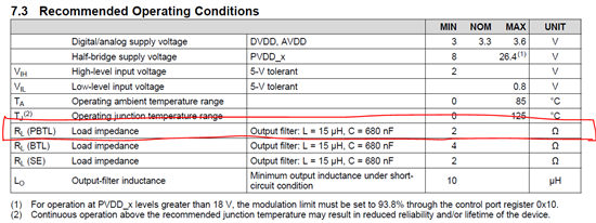

Spec中这句话没明白,请大神指点。
哪里不太明白? 80mOhm导通电阻,能够支持2ohm单端和4ohm BTL模式。
芯片内部做Mix,然后用EQ做电子分频,两个输出一个接woofer,一个接tweeter。
Hi,
数字功放的优势就是DSP自带EQ,可以直接用数字滤波器做电子分频。当然,你想用被动的LC做也可以,成本就上去了。
两路输出指的就是BTL输出。
