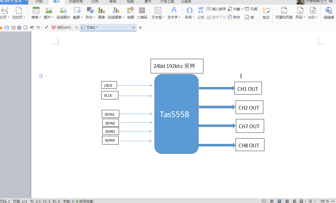

参考一下 TAS5548EVM 吧, 想要用好它, 还得先好好地了解它以及典型的应用和电路
我看过它电路了!因为我处理的4路信号都是单声道.资料上说192k的采样只支持4个声道输出就是1278。3456没有用哦!意思我只要192k的采样和脉冲调制4路输出就可以了,把其它的功能怎么给关掉!出来的声音要像纯净水一样!不要加糖等等!
