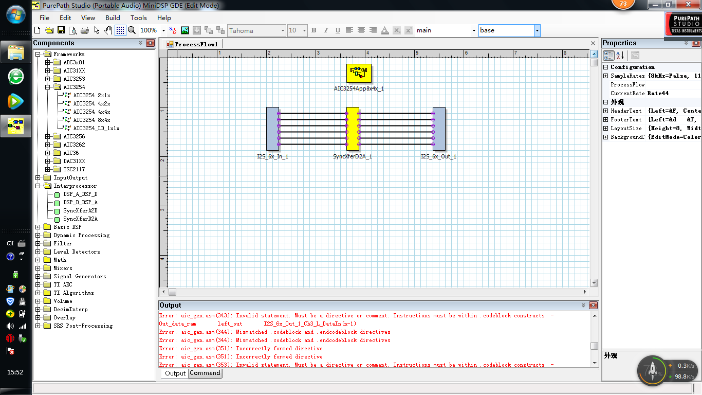

在PPS(version 5.95 build 1 revision 17483)中的建立了AIC3254的工程,使用InputOutput中的I2S_6x_In和I2S_6x_Out,结果编译一堆错误,TI相关技术支持能帮助解决一下吗?非常急需解决的问题。
附件为工程文件

         我使用的是version 5.95 build 1 revision 17483版本,里面有I2S_3x_In,I2S_6x_In和I2S_3x_Out,I2S_6x_Out(对于AIC3254),但是编译错误,因为我需要在AIC3254的单个I2S中传递多个通道的数据进行处理。
    http://www.deyisupport.com/question_answer/analog/audio/f/42/p/22251/332490.aspx#332490这里有同行使用过,你做过I2S_6x_In的功能解答,我正好需要用到,但是我在revision 17483下编译错误

    编译结果如下:
    Generating code for base_main_Rate44 .. assembling ...MemoryType usage: miniDSP_A_coeff: 7, miniDSP_A_data: 24, miniDSP_A_instr: 23, miniDSP_A_instr_alloc: 33, miniDSP_A_cycles: 23, miniDSP_A_cycles_alloc: 895,miniDSP_D_coeff: 7, miniDSP_D_data: 13, miniDSP_D_instr: 11, miniDSP_D_instr_alloc: 21, miniDSP_D_cycles: 11, miniDSP_D_cycles_alloc: 895
    Assemble failed
    Error: aic_gen.asm(83): Incorrectly formed directive
    Error: aic_gen.asm(85): Invalid statement. Must be a directive or comment. Instructions must be within .codeblock constructs - Input left_in I2S_6x_In_1_Ch2_L_DataOut(n)
    Error: aic_gen.asm(86): Mismatched .codeblock and .endcodeblock directives

    Error: aic_gen.asm(158): Invalid statement. Must be a directive or comment. Instructions must be within .codeblock constructs - ERROR The SynchMode property of the framework must be Enabled to use this component.

    41 errors detected
    Assembler was terminated.
    Summary: 41 Error(s)
    Code generation terminated on base main Rate44
    Build failed.
  • 你好:
    我的软件版本没有你的控件,编译估计也会出你那样的错误。
    但是AIC3254就只有一个I2S接口,不可能像你框图那样那么多的I2S,I2S的接口是受硬件限制的。
