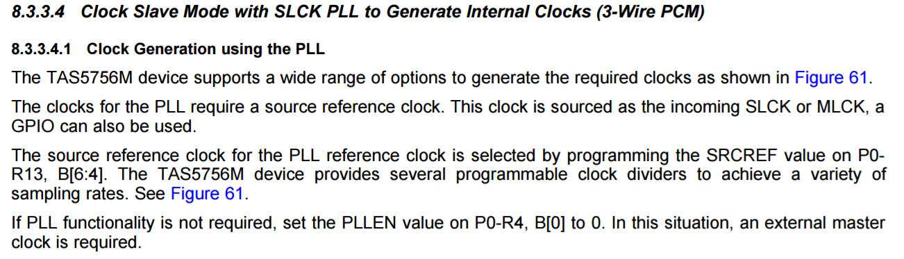

我是一名大学生,目前准备用TAS5756M做一款数字功放,但仔细阅读了Datasheet以后仍然存在几点疑问想请教一下各位:
- TAS5756M芯片手册上没有提供寄存器表,我要如何配置其相关参数呢?
- 由于准备使用蓝牙模块提供I2S信号,但蓝牙模块只支持三线I2S(不包含MCLK),我需要配置芯片的PLL来产生MCLK,但是根据手册所描述,在I2S时钟稳定前I2S是无法通信的。要怎样设计才能使得3线I2S可以使用呢?
另外:我没有相关的开发板,准备用外部的MCU来自行配置TAS5756M。
