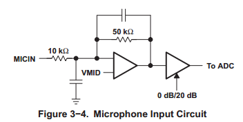

对于TLV320AIC23B datasheet中Microphone Input输入的问题:
对于给出的图,如果AVDD=3.3v,那么VMID=1.65v,VADC=1.65v。
但是根据下图来分析的话:To ADC 处的电压是不是等于  MICIN电压(交流)*5倍 +  VMID(直流)?(二级放大选择0dB,麦克风不加强)
这样的话,当MICIN电压很小时(几十mv的话)ADC的输入电压基本和电源电压差不多,这样采样量化出来的数据不是基本都是0xFF??
这个VMID和VADC取一样,是否合理?能解释一下么?
  • 你好,
    你的问题很好,看得出来你仔细研究了这颗芯片。
    你算增益的公式是对的,其他的推断也是对的。
    手册中2.2中提到,当输入时1Vrms增益0dB的时候,ADC就可以输出0xFF满量程了,1Vrms对应就是1.414Vpp值,而VADC就是1.65V,因此跟这个1.414是基本匹配的。 VMID值1.65V指的是MICIN的共模电压应该是1.65V,它跟VADC没有直接关系,也就是说它们都等于1.65V纯属偶然。
