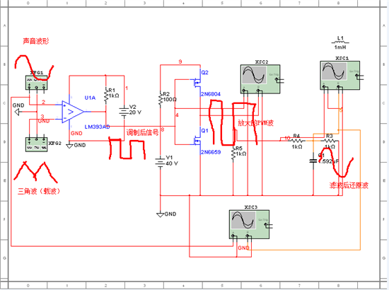

        下图是我在Multisim下仿真的原理图,可以把整个过程分为4个模块:调制,脉冲放大,高频滤波。
         输入信号为50HZ正弦,载波为与输入信号等幅值的10K三角波。为了仿真简单,最后滤波我只用了一个一阶滤波,截止频率为200HZ。

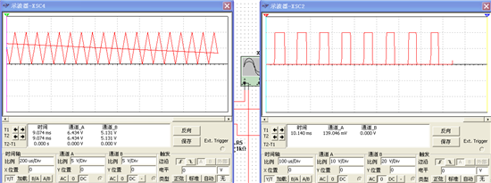

第一阶段   模拟信号与高频三角波(载波)进行比较,模拟信号幅值大与高频三角波幅值时比较器输出1,反之输出0。下图左边正弦波和三角波调制后形成右边PWM脉冲波。

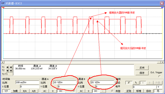

第二阶段 通过推完输出的mos管对调制后的信号进行功率放大.PWM波幅值放大,频率不变。

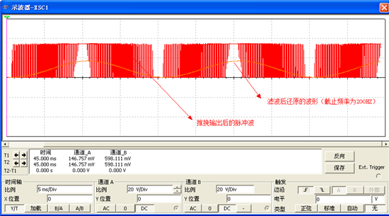

第三阶段  滤波,去掉高频三角波(载波)信号,得到放大后的原模拟信号。

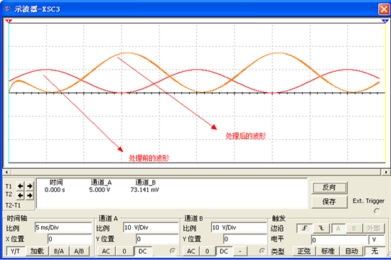

前后波形对比:
好了,整个仿真就结束,D类放大器的原理应该就是这样了吧,下面引出一些问题:
1.大家觉得这个电路有什么地方需要改进的吗?
2.在实际设计D类功放电路中我们需要注意哪些问题?
3.TI能为我们做些什么?

  • 1.此电路只能算是原理验证,也确实真实的反映了D类功放的工作过程,TI的实际电路中的三角波频率在370kHz左右,此外人耳所能听到的范围是20Hz到20kHz,而你的电路中出现了200Hz的截止频率,这些都是对于D类功放或者你这个电路实际运用需要考虑改进的地方啦。
    2.D类功放在实际运用过程中肯定要考虑开机时候的pop声,当然现在TI的D类功放基本上都是可以避免pop声的,再者TI的有些D类芯片是在原有的基础上进行了改进,即其功耗会更低。
