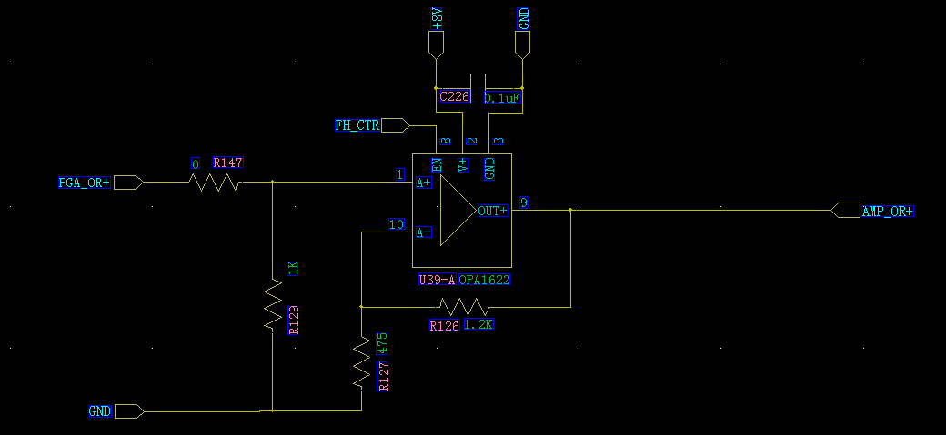

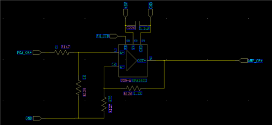

我把1622输入端串1k对地,仍然受WIFI干扰,WIFI关闭后一切正常,请问如何提升抗干扰性。
发现加屏蔽没有什么用,因为是耳机线与OPA1622为一个天线,通过负反馈到1622输入端放大的,如果输出接高阻则没有问题。
谢谢,之前用TPA6120没有这个问题。
