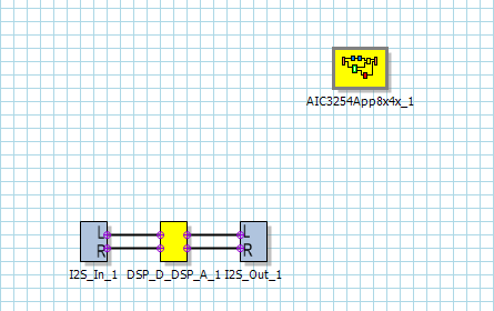

AIC3254使用的一些问题
以下图片是我的GDE设置,输入的IIS 4个信号正常,现在没IIS_DATA输出.   在我的设计里,AIC3254作为miniDSP使用,工作过程:IIS输->DSP信号处理->IIS输出
以下是我的初始化代码:
